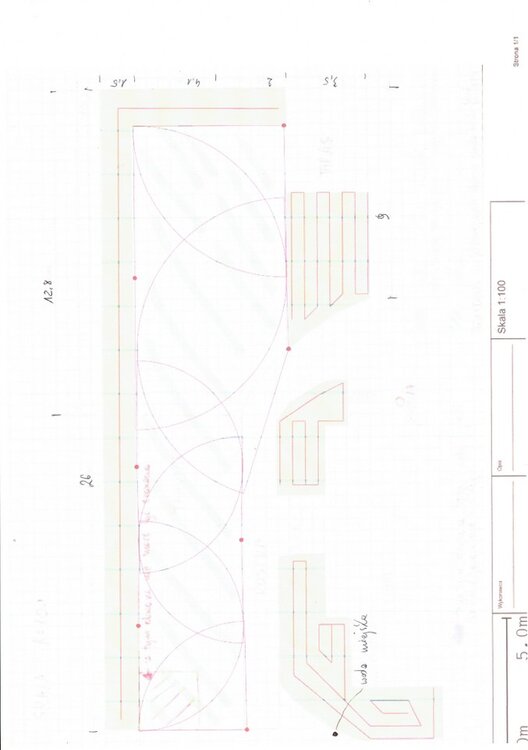

Papciak10 09.05.2018 08:15 Zgłoś naruszenie Udostępnij Napisano 9 Maja 2018 (edytowane) Witam, poniżej projekt nawadniania oparty na dwóch sekcjach zraszaczy statycznych. Źródłem zasilania będzie woda miejska, próba wiadrowa 14s/10l. Kran 3/4'. Rura główna od elektrozaworów jak i idące do zraszaczy 25mm. Proszę o informację czy rozmieszczenie zraszaczy jest odpowiednie. Edytowane 9 Maja 2018 przez Papciak10 Cytuj Odnośnik do komentarza https://forum.murator.pl/topic/53023-nawadnianie-system-nawadniania-ogrodu-jak-wykona%C4%87-projekt-i-instalacj%C4%99/page/35/#findComment-7530619 Udostępnij na innych stronach Więcej opcji udostępniania
