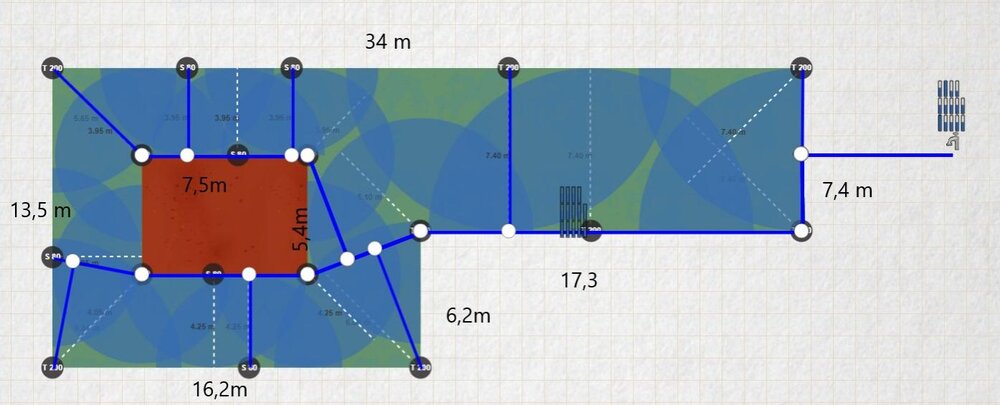

Mamy u nas na działce glebę piaszczystą , bardzo dobrze przepuszczalną . Posiałem kilka dni temu trawę i mam dość już przestawiania podlewaczek i pomyślałem aby ten kawałek ogrodu gdzie będzie trawa automatycznie podlewać.
Zmierzyłem jaką wydajność ma nasza studnia (pompa głebinowa) i wyszło że 10l napełniało się 16s wiec wydajność około 2250l na godzinę.
Wyliczyłem obszar i wyszło mi że po odjęciu rabaty jaka jest przewidzana w środku trawnika wyszło około 310 m trawnika
Naniosłem wymiary do programu Gardeny MyGarden i automat wyliczył mi że potrzebuje 14 sekcji ???
Tutaj pokazane jak to wygląda ..
Czy faktycznie jest potrzebne aż tyle zraszaczy , tyle linii zasilajacych i tak rozbudowany system nawadniania ?
Rabata oczywiście ja zostanie "nawodniona" to też jej nic się nie stanie ...
Na najdłuższym boku trawnika są zasadzone thuje , więc jak je się nawodni to też zapewne nic im się nie stanie ...
Tak z ciekawości przy takim wydatku wody jaki mam jak dużo minimalnie musi być sekcji zasilających ?
Edytowane przez kaszpir007
Hej,
widzę że masz 14 zraszaczy a nie sekcji... Zmierzyłeś wydatek źródła, ale jakie ciśnienie?
Potem dopiero interpolujesz wyniki, dzielisz przez łączne zapotrzebowanie i wychodzi ilość sekcji...

Przy "kraniku" jest narysowana ilość sekcji. Jest 14 sekcji , i 14 elektrozaworów i aż 3 sterowniki gardeny.
Na rozpisce Gardeny to pięknie jest wszystko narysowane ...
Co do ciśnienia to mam pompę głębinową. Ciśnienie ma ustawiona 1,5 - 3 bar , ale przy większym odbiorze wody pompa działa cały czas i wtedy ciśnienie jest około 2,4bar
Ja zrobiłem od drugiej strony (system oparty na rainbird):
Zaprojektowałem zraszacze, podzieliłem na 4 sekcje (2 x statyczne, 2 x rotory), każda ma zapotrzebowanie ok. 1,3 - 1,4 m3/h.
Do tego teraz dobieram pompę, uwzględniam spadki ciśnienia na terenie, przepływ w rurach, złączkach, elektrozaworach itp.
Ze względu na pompę, wyszło mi że optymalnie powinienem mieć przepływy po 2-3 m3 a więc sekcję będę łączył po dwie.
Ale o 14 sekcjach na ogodzie Twojej (podobnie do mojej - ja mam 550 m2 trawy) wielkości to jeszcze nie słyszałem !!!
