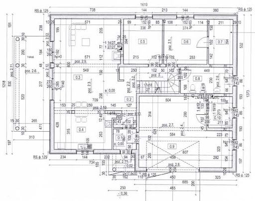

franzkru 22.07.2008 06:18 Zgłoś naruszenie Udostępnij Napisano 22 Lipca 2008 U nas tak wygląda rzut parteru. Jak widać w garażu jest jedno okno + będa chyba okienka w bramie garazowej.http://lh6.ggpht.com/robert.kesek/SIV605WVJZI/AAAAAAAAB_g/FjIWPfL76gw/s512/rzut-parteru.jpg Cytuj Odnośnik do komentarza https://forum.murator.pl/topic/53405-projekt-natalia-pracownia-mg-projekt/page/47/#findComment-2581241 Udostępnij na innych stronach Więcej opcji udostępniania

franzkru 01.08.2008 08:33 Zgłoś naruszenie Udostępnij Napisano 1 Sierpnia 2008 My mamy powiekszony salon o podcien + taras z boku domu i osoba która robiła wyliczenia wytrzymałościowe nie robiła żadnych problemów (rzut parteru jest kilka postów wyżej). Możliwe że ma tutaj wpływ to że strop będziemy mieli żelbetonowy a nie terrivę. Cytuj Odnośnik do komentarza https://forum.murator.pl/topic/53405-projekt-natalia-pracownia-mg-projekt/page/47/#findComment-2598103 Udostępnij na innych stronach Więcej opcji udostępniania
