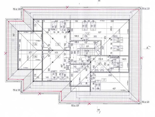

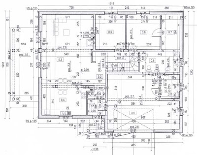

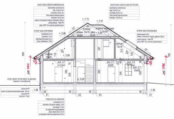

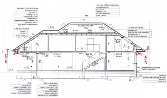

franzkru 17.07.2009 06:42 Zgłoś naruszenie Udostępnij Napisano 17 Lipca 2009 Proszę bardzo:http://lh6.ggpht.com/_kKJMOZbHZgw/SIV605WVJZI/AAAAAAAAB_g/XoXx0sKtdbw/s400/rzut-parteru.jpg http://lh5.ggpht.com/_kKJMOZbHZgw/SIV8nK_PwbI/AAAAAAAACAA/iHojhK4igiY/s512/rzut-poddasza.jpg http://lh5.ggpht.com/_kKJMOZbHZgw/SIV9_Tu2hPI/AAAAAAAACAg/AFSGB_gEji0/s576/przekroj-BB.jpg http://lh6.ggpht.com/_kKJMOZbHZgw/SIV9_gyqOpI/AAAAAAAACAs/5GOvlSXbiOY/s640/przekroj-AA.jpg http://lh6.ggpht.com/_kKJMOZbHZgw/SfFwlL0wNQI/AAAAAAAADKM/z1bClpzd5OU/s512/P4160058.JPG Cytuj Odnośnik do komentarza Udostępnij na innych stronach Więcej opcji udostępniania
radja13 17.07.2009 06:57 Zgłoś naruszenie Udostępnij Napisano 17 Lipca 2009 Faktycznie dużo zmian w stosunku do oryginalnego projektu. O ile m2 wzrosła powierzchnia domu? Cytuj Odnośnik do komentarza Udostępnij na innych stronach Więcej opcji udostępniania
franzkru 17.07.2009 07:04 Zgłoś naruszenie Udostępnij Napisano 17 Lipca 2009 Faktycznie dużo zmian w stosunku do oryginalnego projektu. O ile m2 wzrosła powierzchnia domu? Całośc ma 275m2 (wg projektu). Przy czym w tym jest 25m2 tarasu i 9m2 podcienia przed wejsciem. Więc całość jest większa o jakieś ~35m2. No i podcien nad tarasem powieksza pokoje na górze. Cytuj Odnośnik do komentarza Udostępnij na innych stronach Więcej opcji udostępniania
