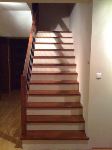

ewamarcin 17.06.2010 07:03 Zgłoś naruszenie Udostępnij Napisano 17 Czerwca 2010 (edytowane) Witajcie!Chociaż nie wiem czy ktoś tu jeszcze zagląda.m.z. my będziemy stawiać kominek równolegle do ściany, ale to już kwestia gustu, co kto lubi. Czy robiłeś jakieś zmiany w projekcie?Mam kolejne pytanie do tych co już pobudowali (mam nadzieję, że znów nie zostanie bez odpowiedzi) czy ktoś zmienił schody na schody ze spoczynkiem i jakich zmian trzeba dokonać?Ewa Edytowane 30 Lipca 2010 przez ewa&marcin Cytuj Odnośnik do komentarza https://forum.murator.pl/topic/53405-projekt-natalia-pracownia-mg-projekt/page/77/#findComment-4161375 Udostępnij na innych stronach Więcej opcji udostępniania
franzkru 18.06.2010 12:27 Zgłoś naruszenie Udostępnij Napisano 18 Czerwca 2010 Ja zmieniałem na schody ze spoczynkiem. W projekcie nic nie zmieniałem. Ekipa budowlana sama to zrobiła. wyszło tak jak powinno. http://lh5.ggpht.com/_kKJMOZbHZgw/S8gEUewXTiI/AAAAAAAAEy4/S7ZwVwdqi28/s512/IMG_0459.JPG Cytuj Odnośnik do komentarza https://forum.murator.pl/topic/53405-projekt-natalia-pracownia-mg-projekt/page/77/#findComment-4163390 Udostępnij na innych stronach Więcej opcji udostępniania
ewamarcin 18.06.2010 21:43 Zgłoś naruszenie Udostępnij Napisano 18 Czerwca 2010 (edytowane) Dzięki za odpowiedź franzkru. Widać, że zmienili ilość stopni bo w projekcie jest 10. To fajnie, że się da bo martwiłam się, że spocznik się nie zmieści ze względu na drzwi do łazienki (że wyjdzie za nisko). Mam jeszcze pytanie jakiej szerokości jest spocznik i jaka jest wysokość podstopnia?U nas jutro ma się zakończyć stan 0. Na razie nie idzie za dobrze bo okazało się, że grunt trochę mokry no i wszystkiego trzeba więcej, więc koszty rosną.PozdrawiamEwa Edytowane 30 Lipca 2010 przez ewa&marcin Cytuj Odnośnik do komentarza https://forum.murator.pl/topic/53405-projekt-natalia-pracownia-mg-projekt/page/77/#findComment-4164094 Udostępnij na innych stronach Więcej opcji udostępniania

franzkru 23.06.2010 07:51 Zgłoś naruszenie Udostępnij Napisano 23 Czerwca 2010 Spocznik wyszedł zaraz nad drzwiami od lazienki (przy czym mogł być o 5cm wyżej bo musieli przycinać opaskę od drzwi). Wysokośc podstopni to bodajże 17 albo 18cm. Schody mają szerokość ~1m i spocznik wyszedł 2x1m. Cytuj Odnośnik do komentarza https://forum.murator.pl/topic/53405-projekt-natalia-pracownia-mg-projekt/page/77/#findComment-4169939 Udostępnij na innych stronach Więcej opcji udostępniania

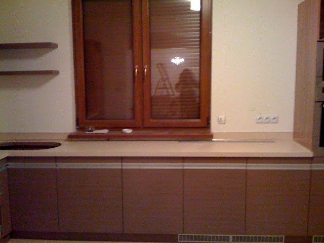

ewamarcin 01.07.2010 22:17 Zgłoś naruszenie Udostępnij Napisano 1 Lipca 2010 (edytowane) Dziękuję za odpowiedź kakusku. Byłam dziś na budowie i oglądałam te okna. Nie pamiętam już oryginału, ale w salonie mamy suwankę na 270, w wykuszu, który jest od południowej strony, okna powiększone do ziemi. Z kolei w kuchni mam okno 150 na 150 i chcę je zmniejszyć żeby właśnie blat nie był parapetem, żeby nie chlapać szyb. Dziś właśnie rozmawiałam z wykonawcą i zmieszczą się drzwi chowane w ścianie do salonu. myslę też, że drzwi od małego WC, które u nas będzie garderobą też można ukryć w ścianie.Pozdrawiam Edytowane 30 Lipca 2010 przez ewa&marcin Cytuj Odnośnik do komentarza https://forum.murator.pl/topic/53405-projekt-natalia-pracownia-mg-projekt/page/77/#findComment-4182232 Udostępnij na innych stronach Więcej opcji udostępniania
franzkru 02.07.2010 06:51 Zgłoś naruszenie Udostępnij Napisano 2 Lipca 2010 Ja mam okno w kuchni 150x150 i zlew w rogu. Jak narazie nie zauważyłem żeby okno się chlapało przy myciu. Parapet jest 5cm nad blatem kuchennym. http://lh3.ggpht.com/_kKJMOZbHZgw/S3O1MB93q8I/AAAAAAAAEt4/HW6cgEkL03c/s640/IMG_0252.jpg Cytuj Odnośnik do komentarza https://forum.murator.pl/topic/53405-projekt-natalia-pracownia-mg-projekt/page/77/#findComment-4182487 Udostępnij na innych stronach Więcej opcji udostępniania
ewamarcin 02.07.2010 07:57 Zgłoś naruszenie Udostępnij Napisano 2 Lipca 2010 (edytowane) Zależy jak kto zlew uzywa . Ty masz zlew w rogu a my będziemy mieli bezpośrednio pod oknem więc na pewno bardziej się będzie chlapało, poza tym jest też kwestia otwierania okna (przynajmniej do mycia), a tak będzie bateria przeszkadzała. Edytowane 30 Lipca 2010 przez ewa&marcin Cytuj Odnośnik do komentarza https://forum.murator.pl/topic/53405-projekt-natalia-pracownia-mg-projekt/page/77/#findComment-4182582 Udostępnij na innych stronach Więcej opcji udostępniania
