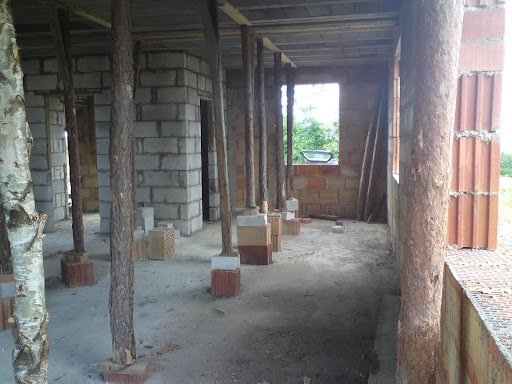

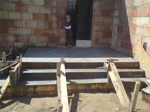

Gość Akrimka 31.05.2009 20:57 Zgłoś naruszenie Udostępnij Napisano 31 Maja 2009 Cześć u nasi dokończyli ścianki działowe na parterze. z kuchni mam wejście do magazynku/spiżarki.http://lh3.ggpht.com/_kFjGNF-Vk-g/SiBc_1DfXjI/AAAAAAAABtA/z-WfgH2HS3M/s512/DSC00019.JPG i zrobiliśmy z mężem schody wejściowe: http://lh5.ggpht.com/_kFjGNF-Vk-g/SiJ7g8pHStI/AAAAAAAABug/Pnn7nXpVFhU/s512/DSC00012.jpg Odnośnik do komentarza https://forum.murator.pl/topic/53666-projekt-lote-pracownia-archipelag/page/61/#findComment-3318484 Udostępnij na innych stronach Więcej opcji udostępniania

Gość Akrimka 07.06.2009 16:41 Zgłoś naruszenie Udostępnij Napisano 7 Czerwca 2009 JarzyQ, napisz prosze jak wykonales hydroizolacje tarasu. Inni tez niech sie pochwala. Dziekuje. Ja planuje podobnie jak JarzyQ, tzn, taras dokładam do ocieplonego styropianem z siatka i klejem oraz pomalowanego dysperbitem fundamentu. Taras wylewam 4cm niżej niż poziom posadzki w domu, na wierzch pod płytki pójdzie pewnie "folia w płynie" i gotowe. Ściany zewnętrzne tarasu te z bloczków - otynkuje i zamaluje "czernidłem" i będzie tak czekać na obłożenie razem z całą elewacją. Nie planuje wylewek wyrównujących, mam zamiar płytę zrobić równo, zrobię zacierkę jeśli będzie potrzeba od razu na świeżo. Za schody mój majster mnie pochwalił.. wiec tarasu nie planuje spartaczyć.. Pozdrawiam Marcin Odnośnik do komentarza https://forum.murator.pl/topic/53666-projekt-lote-pracownia-archipelag/page/61/#findComment-3335384 Udostępnij na innych stronach Więcej opcji udostępniania
