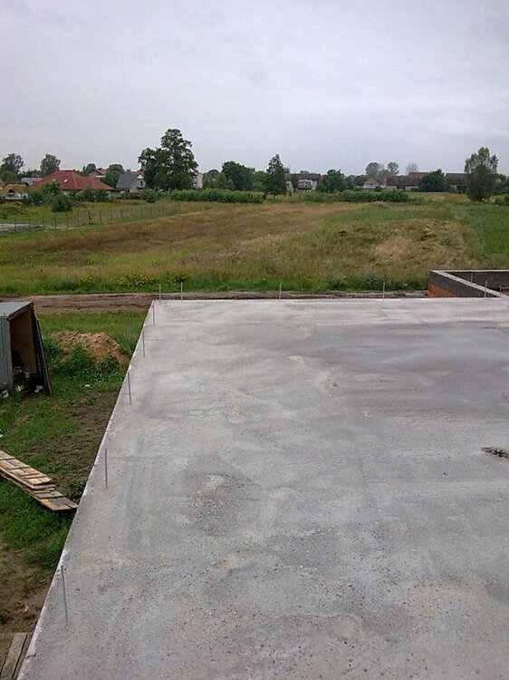

PiotrLenin 01.08.2010 21:30 Zgłoś naruszenie Udostępnij Napisano 1 Sierpnia 2010 Witam. Obecnie jestem na etapie budowy ścian. Ściany zewnętrzne buduję z Silki 24, ścianki działowe z Ytonga 11,5. W tygodniu przywiozą kominy i strop. Pozdrawiam. Odnośnik do komentarza https://forum.murator.pl/topic/53666-projekt-lote-pracownia-archipelag/page/74/#findComment-4220110 Udostępnij na innych stronach Więcej opcji udostępniania
PiotrLenin 01.08.2010 21:38 Zgłoś naruszenie Udostępnij Napisano 1 Sierpnia 2010 Dołączam zdjęcie z obecnego stanu budowy. Odnośnik do komentarza https://forum.murator.pl/topic/53666-projekt-lote-pracownia-archipelag/page/74/#findComment-4220118 Udostępnij na innych stronach Więcej opcji udostępniania
PaWoS 02.08.2010 15:09 Zgłoś naruszenie Udostępnij Napisano 2 Sierpnia 2010 Dziękuje za fotkę. U mnie na zewnętrzne czeka ytong 36,5 , wewnętrzne 24, dzialowe 11,5 kominy Leier. Na razie walka z biurokracją - czekam na papiery z wodociągów i reszta to czas oczekiwania na pozwolenie. Myslę że wrzesień bedzie miesiącem kiedy ruszę. Odnośnik do komentarza https://forum.murator.pl/topic/53666-projekt-lote-pracownia-archipelag/page/74/#findComment-4220917 Udostępnij na innych stronach Więcej opcji udostępniania
