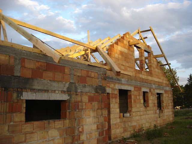

PaWoS 27.11.2011 21:14 Zgłoś naruszenie Udostępnij Napisano 27 Listopada 2011 (edytowane) Po raz pierwszy mogę pochwalić się zdjęciem z mojej budowy. Na reszcie po 3 latach od zakupu projektu mam już dach. Jak się Wam podoba moja koncepcja.http://img683.imageshack.us/img683/4248/image190j.jpg Uploaded with ImageShack.us Edytowane 27 Listopada 2011 przez PaWoS Cytuj Odnośnik do komentarza Udostępnij na innych stronach Więcej opcji udostępniania
pierwek 07.12.2011 07:34 Zgłoś naruszenie Udostępnij Napisano 7 Grudnia 2011 Koncepcja czego? Bo ja widzę na zdjęciu budynek wg projektu Lote 1 Cytuj Odnośnik do komentarza Udostępnij na innych stronach Więcej opcji udostępniania
PaWoS 07.12.2011 19:19 Zgłoś naruszenie Udostępnij Napisano 7 Grudnia 2011 Jest kilka istotnych zmian. Przed świętami powinna być już dachówka położona to może wtedy będzie widać. Cytuj Odnośnik do komentarza Udostępnij na innych stronach Więcej opcji udostępniania

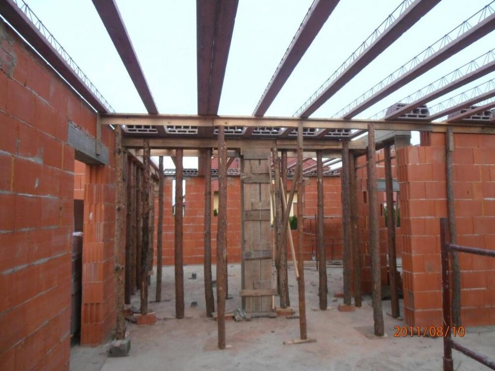

matiwiola 09.12.2011 18:25 Zgłoś naruszenie Udostępnij Napisano 9 Grudnia 2011 Mam pytanie do budujących jak rowiązaliście temat stropu nad garażem - jak jest zaprojektowany.Widziałem kiedyś taki "ala pawlacz" w formie litery U w lotkuJa mam Lotka II i podniosłem garaż tylko o 1 pustak - napewno nie będzie możliwe wejście od środka na poddaszu.Pozostaje składana drabinka z wejściem od garażu.Chciałbym wiedzieć jak konstrukcyjnie pokonać rozpiętość muru do muru 6,50mDrewno będzie się uginać na takiej długości jak dam tylko wsporniki do wieńca sian na murach i puszczę po całejdługości bez podpur,słupów na środku ?????Cieśla podpowiadał aby zrobić pawlacz w formie tej litery U na metr od murów,a na rozpiętości krokwi do krokwi 4mponiżej kalenicy garażu po szerokości spiąć krokwie jętkami i zrobić sufit.Dzięki temu wzmocnię konstrukcję dachu garażu - czy dawaliście w tej kopercie jętki czy tylko macie murłaty i krokwie ???Prośba do Pierwka jak ty dokładnie masz to rozwiązane wiem,że jest wejście od łazienki czy przedpokoju poddaszaz tego co pamiętam jak rozmawialiśmy ?Prosze budujących o sugestje rozwiązań. Cytuj Odnośnik do komentarza Udostępnij na innych stronach Więcej opcji udostępniania
Akrimka 21.12.2011 08:53 Zgłoś naruszenie Udostępnij Napisano 21 Grudnia 2011 matiwiola.... Ja mam normalny strop nad garazemWjscie ze strychu beda chyba 3-4schodki. Scianka kolankowa jest na około 70cm bo tyle zrobuiłem strop niżej niż na budynku. Dodatkowo dach nad garzem jest delkatnie pod innym kątem.Tak wygladal strop http://lh6.ggpht.com/-fVNvZVTLSv8/SgyFaGEpLAI/AAAAAAAABjc/pgg0hNo7RBk/s640/Budowa%252520Lote%252520%252528296%252529.JPG Nie mam innego zdjecia wieżby teraz, ale wiem ze w szczycie mam takie malutkie jętki i krokiew kalenicowa. http://lh3.ggpht.com/-JQdrifHEfZc/SlPD77kYjhI/AAAAAAAACNk/BLd5ap7lj68/s640/wi%2525C4%252599%2525C5%2525BAba%252520%25252820%252529.JPG Pozdrawiam Cytuj Odnośnik do komentarza Udostępnij na innych stronach Więcej opcji udostępniania
