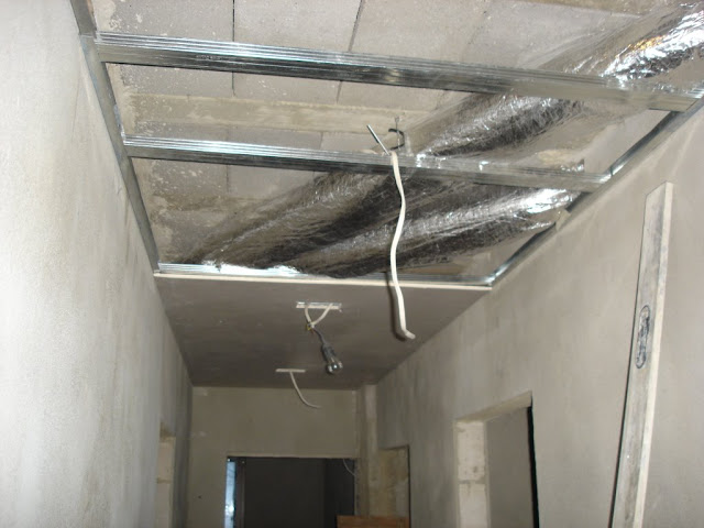

Akrimka 07.02.2012 07:57 Zgłoś naruszenie Udostępnij Napisano 7 Lutego 2012 Ja robiłem rozprowadzenie z komnka górą, tak mi było najwygodniej, bo w korytarzu dałem sufit powieszany i w nim ukryłem rury do pokojów i łazienki, dodatkowo wtedy w suficie chowaja sie belki stropowe. Rozprowadzenie zrobiłem rura fi200 z ociepleniem, działa to pieknie na grawitacji i na tym mi zalezało, zeby w razie braku pradu mieć alternatywne zródło ogrzewania. http://lh6.ggpht.com/-_ZgYbrYmzaM/S4Tlgk7XbEI/AAAAAAAADGk/sTW-rnhO-N4/s640/DSC05633.JPG Powietrze do kominka doprowadzone bezpośrednio do komory spalania , mam ząłozoną przepustnice, Jedynie co to muszę zrobić wieksza kratkę do cyrkulacji powietrza pod kominek, bo obliczyłem ze suma wejść< sumy wyjści jak mocno zapale to powetrze sie mocno nagrzewa, a wiekszy dopływ powinien poprawić jeszcze cyrkulację. Kominek mam zwykły 16Kw Zuzią z kratki pl, do tego dołozyłem dystrybutor gorącego powietrza - taka nakładkę blaszaną na kominek i pozapinałem rury, Powietrze z komory kominka odprowadzam kratka do salonu z przodu, i dodatkowym kanałem na poddasze, gdzie mam zamiar go rozprowadzić jeszcze. Cytuj Odnośnik do komentarza https://forum.murator.pl/topic/53666-projekt-lote-pracownia-archipelag/page/82/#findComment-5143662 Udostępnij na innych stronach Więcej opcji udostępniania
madric 07.02.2012 15:18 Zgłoś naruszenie Udostępnij Napisano 7 Lutego 2012 A to ciekawe co piszesz. Myślałem bardziej o tym wymuszonym obiegu, ale w tym wypadku .... poiwedz mi jescze czy fi200 na 250stC czy do 150stC stosowałeś i jaki najdłuższy odcinek? Cytuj Odnośnik do komentarza https://forum.murator.pl/topic/53666-projekt-lote-pracownia-archipelag/page/82/#findComment-5144828 Udostępnij na innych stronach Więcej opcji udostępniania
Akrimka 08.02.2012 10:44 Zgłoś naruszenie Udostępnij Napisano 8 Lutego 2012 Najdłuższy odcinek, to od kominka tak jak u ciebie to bedzie do łazienki, pewnie coś koło 5m, działa solidnie bo przewody są fi200, czyli duży przekrój a są tylkio lekko sa przygniecione na kształt elipsy na profilach bo nie mogłem obniżyć wiecej niż 20cm ze względu na kable elektryczne. Co do temperatury przewodów... nie pamietam, ale chyba były to te lepsze na 250stC. Cytuj Odnośnik do komentarza https://forum.murator.pl/topic/53666-projekt-lote-pracownia-archipelag/page/82/#findComment-5147107 Udostępnij na innych stronach Więcej opcji udostępniania

PaWoS 10.02.2012 10:51 Zgłoś naruszenie Udostępnij Napisano 10 Lutego 2012 Ja robiłem rozprowadzenie z komnka górą, tak mi było najwygodniej, bo w korytarzu dałem sufit powieszany i w nim ukryłem rury do pokojów i łazienki, dodatkowo wtedy w suficie chowaja sie belki stropowe. Rozprowadzenie zrobiłem rura fi200 z ociepleniem, działa to pieknie na grawitacji i na tym mi zalezało, zeby w razie braku pradu mieć alternatywne zródło ogrzewania. http://lh6.ggpht.com/-_ZgYbrYmzaM/S4Tlgk7XbEI/AAAAAAAADGk/sTW-rnhO-N4/s640/DSC05633.JPG Powietrze do kominka doprowadzone bezpośrednio do komory spalania , mam ząłozoną przepustnice, Jedynie co to muszę zrobić wieksza kratkę do cyrkulacji powietrza pod kominek, bo obliczyłem ze suma wejść< sumy wyjści jak mocno zapale to powetrze sie mocno nagrzewa, a wiekszy dopływ powinien poprawić jeszcze cyrkulację. Kominek mam zwykły 16Kw Zuzią z kratki pl, do tego dołozyłem dystrybutor gorącego powietrza - taka nakładkę blaszaną na kominek i pozapinałem rury, Powietrze z komory kominka odprowadzam kratka do salonu z przodu, i dodatkowym kanałem na poddasze, gdzie mam zamiar go rozprowadzić jeszcze. Dziękuję za zdjęcie, teraz zajarzyłem że dopiero rozprowadzenie można po tynkach zrobić. Zastanawiam się czy ten sam efekt osiągnę na fi 160. Mam teraz dylemat bo tracę czas daremnie ze względu na zimę Cytuj Odnośnik do komentarza https://forum.murator.pl/topic/53666-projekt-lote-pracownia-archipelag/page/82/#findComment-5152646 Udostępnij na innych stronach Więcej opcji udostępniania
