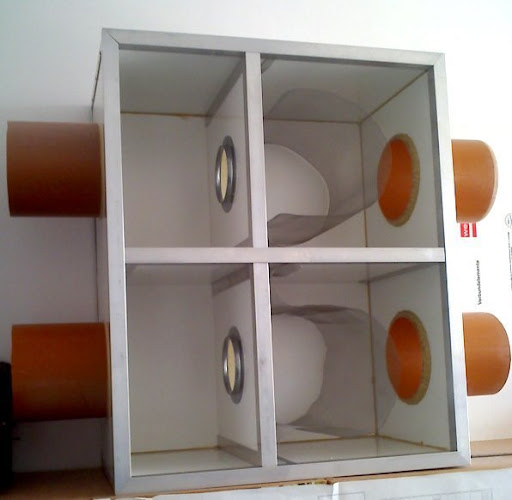

forumuser 19.03.2010 13:29 Zgłoś naruszenie Udostępnij Napisano 19 Marca 2010 Witama ja z kolei mam wielką prośbę do tych co już składają swoje skrzynki (wentylatorownie i/lub reku) żeby pokazali jak im to idzie na zdjęciach. Pokażcie proszę rezultaty swoich prac coby pokazać że da się to zrobić "tymi ręcami". Cytuj Odnośnik do komentarza Udostępnij na innych stronach Więcej opcji udostępniania
Jani_63 19.03.2010 14:52 Zgłoś naruszenie Udostępnij Napisano 19 Marca 2010 Porę realizacji już się doczekało dokumentacji na tym forum Trzeba tylko się przegryź przez 4 lata jego pisania. http://helias.pl/forum/reku1.jpg http://helias.pl/forum/reku3.jpg http://helias.pl/forum/reku4.jpg http://img265.imageshack.us/img265/6564/obudowa1lw.jpg http://img404.imageshack.us/img404/5042/reku27ne.jpg http://img480.imageshack.us/img480/6827/startig5.jpg http://img452.imageshack.us/img452/6835/kombajnvc1.jpg http://foto0.m.onet.pl/_m/0a41ad19f4240c6cb271d60c515f662c,5,19,0.jpg http://foto3.m.onet.pl/_m/6e3d280489d816c713f5b41ea07c4a7f,5,19,0.jpg http://foto2.m.onet.pl/_m/2cc72752f7bfac9007611bda9c33da16,5,19,0.jpg http://foto2.m.onet.pl/_m/fe76e1ab5f9714d85b4535162419c40a,5,19,0.jpg http://foto3.m.onet.pl/_m/639222610996f8ffa76111d8dad5145f,5,19,0.jpg http://lh6.ggpht.com/_3aOsAgOGOZY/SdYZpxKIB8I/AAAAAAAAACk/Kuu9fk79n6E/naped_reku.jpg http://images42.fotosik.pl/96/aae7f28cda49fff2.jpg http://images36.fotosik.pl/101/bf6c5a5991c99f03.jpg http://images37.fotosik.pl/100/924b131dac3a29ac.jpg http://images48.fotosik.pl/109/5d02b96d78496e9f.jpg Cytuj Odnośnik do komentarza Udostępnij na innych stronach Więcej opcji udostępniania
