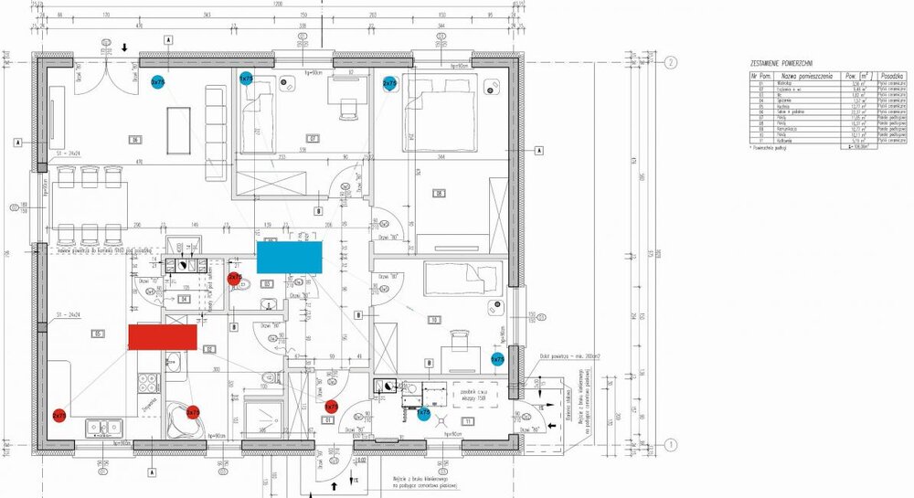

marcinur 16.02.2017 18:33 Zgłoś naruszenie Udostępnij Napisano 16 Lutego 2017 To ja może teraz poproszę o analizę mojego projektu. Powierzchnia 106 m2, rodzina 2+2. Rekuperatora na razie nie wybrałem. NA załaczniku przedstawiłem propozycje rozmieszczenia anemostatów oraz doprowadzenia rur 75 mm. Oczywiście szczególwe lokalizacje są schematyczne. Pomieszczenie nr 11 to niby kotłownia, ale planuję tam pompę ciepła i ma pełnić funkcję pralni - dlatego dałem nawiew. W wiatrołapie przewidziałem wywiew - dobrze? Lepsza jakość załącznika https://www.dropbox.com/s/lvgcz20i8efjarz/Projekt%20rek..jpg?dl=0 Cytuj Odnośnik do komentarza Udostępnij na innych stronach Więcej opcji udostępniania
jasiek71 16.02.2017 18:53 Zgłoś naruszenie Udostępnij Napisano 16 Lutego 2017 Nie znam twojego przypadku. Ja w zasadzie nigdy nie daje wywiewów poza kuchnią, łazienką, wiatrołapem. Chociaż miałem 2-3 wyjątki. Każdy przypadek z otwartą klatką schodową wymaga zrobienia wyciągu na korytarzu piętra/ poddasza... Jak nie zrobisz to masz czapę zastanego nieświeżego powietrza ...( Gorącego latem...) Generalnie to podobna sytuacja jest w domach parterowych, od wysokości nadproża nie ma nic co mogłoby je swobodnie usunąć... Cytuj Odnośnik do komentarza Udostępnij na innych stronach Więcej opcji udostępniania
oszczednyGrześ 16.02.2017 21:10 Zgłoś naruszenie Udostępnij Napisano 16 Lutego 2017 To ja może teraz poproszę o analizę mojego projektu. Powierzchnia 106 m2, rodzina 2+2. Rekuperatora na razie nie wybrałem. NA załaczniku przedstawiłem propozycje rozmieszczenia anemostatów oraz doprowadzenia rur 75 mm. Oczywiście szczególwe lokalizacje są schematyczne. Pomieszczenie nr 11 to niby kotłownia, ale planuję tam pompę ciepła i ma pełnić funkcję pralni - dlatego dałem nawiew. W wiatrołapie przewidziałem wywiew - dobrze? [ATTACH=CONFIG]381700[/ATTACH] Lepsza jakość załącznika https://www.dropbox.com/s/lvgcz20i8efjarz/Projekt%20rek..jpg?dl=0 Proszę przejść do wyżej cytowanego tematu. tutaj jest reku tymi recami Cytuj Odnośnik do komentarza Udostępnij na innych stronach Więcej opcji udostępniania

marcinur 16.02.2017 21:22 Zgłoś naruszenie Udostępnij Napisano 16 Lutego 2017 (edytowane) Proszę przejść do wyżej cytowanego tematu. tutaj jest reku tymi recami Dobra, przeniosłem i szczerze to licze na Twoją odpowiedź Edytowane 16 Lutego 2017 przez marcinur Cytuj Odnośnik do komentarza Udostępnij na innych stronach Więcej opcji udostępniania
jasiek71 16.02.2017 21:25 Zgłoś naruszenie Udostępnij Napisano 16 Lutego 2017 Nie, nie wymaga. Chyba że łazienki nie masz. Taaa..., A łazienka ma drzwi do samego sufitu i cały czas otwarte ... Generalnie to nic nie jest wymagane... Możesz zrobić wyciągi w pokojach a nawiewy w korytarzu bo jaka norma nakazuje odwrotnie....? To wszystko jest na zasadzie widzimisię.... Moje czy Karolka 75 widzimisię jest inne a twoje inne .... Jak zrobisz odwrotnie to co ...? Wentylacja przestanie działać i się udusisz...? Wentylacja ma działać skutecznie i tyle... Cytuj Odnośnik do komentarza Udostępnij na innych stronach Więcej opcji udostępniania
oszczednyGrześ 17.02.2017 05:44 Zgłoś naruszenie Udostępnij Napisano 17 Lutego 2017 Taaa..., A łazienka ma drzwi do samego sufitu i cały czas otwarte ... Generalnie to nic nie jest wymagane... Możesz zrobić wyciągi w pokojach a nawiewy w korytarzu bo jaka norma nakazuje odwrotnie....? To wszystko jest na zasadzie widzimisię.... Moje czy Karolka 75 widzimisię jest inne a twoje inne .... Jak zrobisz odwrotnie to co ...? Wentylacja przestanie działać i się udusisz...? Wentylacja ma działać skutecznie i tyle... Pewnie możesz robić co chcesz. .. Cytuj Odnośnik do komentarza Udostępnij na innych stronach Więcej opcji udostępniania
