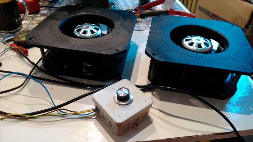

Kac-Per 20.12.2017 22:20 Zgłoś naruszenie Udostępnij Napisano 20 Grudnia 2017 Dziś był u mnie Gwiazdor i dostałem paczkę z prezentami. Cytuj Odnośnik do komentarza Udostępnij na innych stronach Więcej opcji udostępniania
