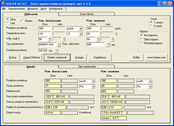

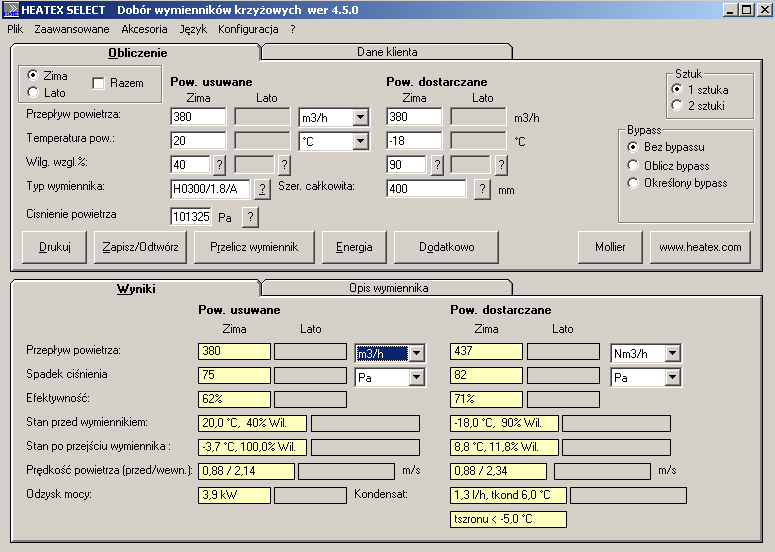

frykow 25.03.2008 19:43 Zgłoś naruszenie Udostępnij Napisano 25 Marca 2008 Uwaga, w nowszej wersji program Heataxa pokazuje inne wyniki! Być może urealnili te obliczenia, bo z tego co widzę, wskazuje niższe sprawności niż wcześniej: http://lh3.google.pl/jajozaza/R-lU8TV8SYI/AAAAAAAAB08/jJY-di1L_oA/s800/heatexnv4.jpgWersja 4.4.0 http://lh5.google.pl/jajozaza/R-lU8zV8SZI/AAAAAAAAB1E/BJA-zfPir2U/s800/heatex2.jpgWersja 4.5.0 Ale w zmianach do programu nic nie jest w tym temacie wymienione... Cytuj Odnośnik do komentarza Udostępnij na innych stronach Więcej opcji udostępniania
gosciu01 25.03.2008 23:39 Zgłoś naruszenie Udostępnij Napisano 25 Marca 2008 ciekawe z tą zmianą ???Może zapytać dostawcę o co chodzi ? a propos, czy nie uważasz, że 90% wilgotności przy -18C, to mało realne ? Cytuj Odnośnik do komentarza Udostępnij na innych stronach Więcej opcji udostępniania
frykow 26.03.2008 05:44 Zgłoś naruszenie Udostępnij Napisano 26 Marca 2008 a propos, czy nie uważasz, że 90% wilgotności przy -18C, to mało realne ? A to tylko tak przepisałem, nie zastanawiając się głębiej. Ale tak - to właśnie przy zimnym powietrzu wilgotność względna jest zwykle wyższa. Cytuj Odnośnik do komentarza Udostępnij na innych stronach Więcej opcji udostępniania
