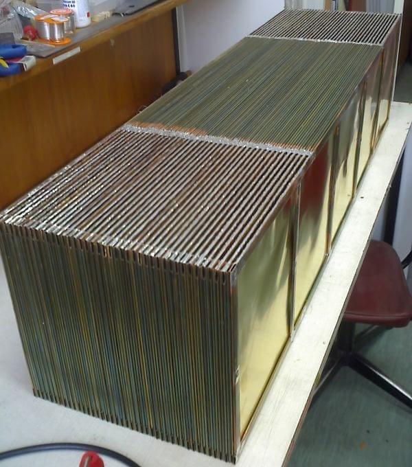

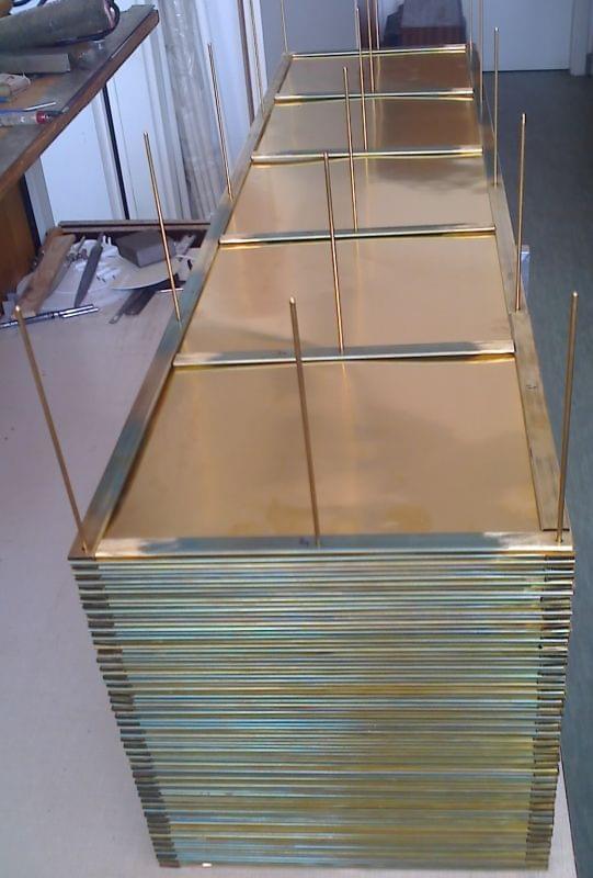

piotrmw 22.04.2009 22:33 Zgłoś naruszenie Udostępnij Napisano 22 Kwietnia 2009 Witam Fotorelacji ciąg dalszy.Wymiennik całkowicie zmontowany - 80 warstw, po 40 dla nawiewu i wywiewu.http://images41.fotosik.pl/105/375eb27910150637.jpg Kolejny etap. Wymiennik zalutowany od góry. Czas na polutowanie wlotów - separacja kanałów.http://images48.fotosik.pl/109/5d02b96d78496e9f.jpg Tutaj widać dwa pierwsze wloty (wyloty). Na teraz jest już całkowicie polutowany jeden z dwóch pozostałych wlotów. Jeszcze jeden i będzie komplet. Pozdr. Cytuj Odnośnik do komentarza https://forum.murator.pl/topic/53717-rekuperator-quottymi-r%C4%99camiquot-robiony/page/84/#findComment-3225642 Udostępnij na innych stronach Więcej opcji udostępniania

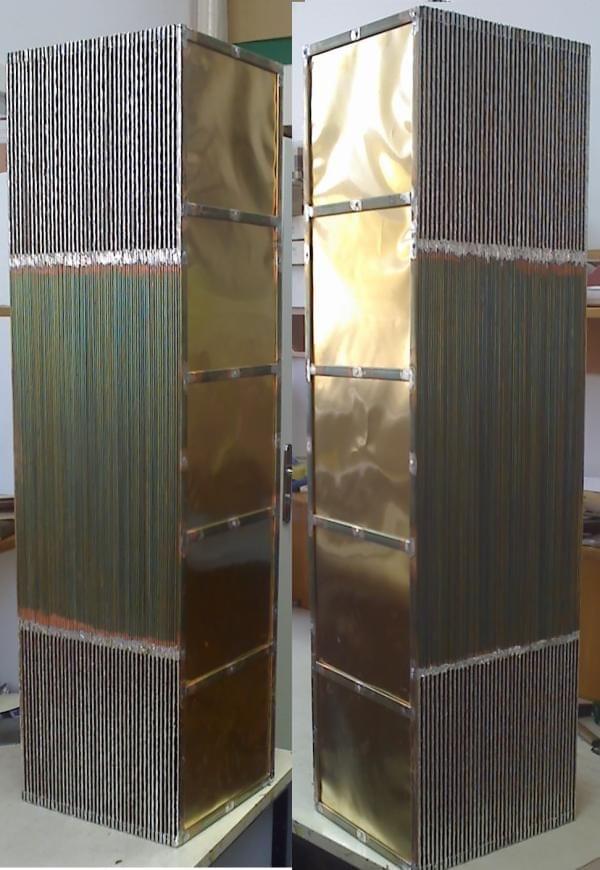

piotrmw 24.04.2009 21:48 Zgłoś naruszenie Udostępnij Napisano 24 Kwietnia 2009 WitamKolejne zdjęcie z budowy. Polutowane wszystkie wloty. Dwie strony tego samego "medalu":http://images44.fotosik.pl/111/4d4fddd2a945955e.jpg Teraz zamawiam wloty z ocynku (przejście z kwadratu na koło). Jak się zrobią to po pewnym czasie zostaną przylutowane do wymiennika i już niewiele będzie brakowało do końca.Pozdr. Cytuj Odnośnik do komentarza https://forum.murator.pl/topic/53717-rekuperator-quottymi-r%C4%99camiquot-robiony/page/84/#findComment-3231058 Udostępnij na innych stronach Więcej opcji udostępniania
