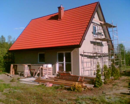

anpi 26.05.2006 21:18 Zgłoś naruszenie Udostępnij Napisano 26 Maja 2006 U mnie wyszło na 177 m kw. dachu dwuspadowego: Pokrycie:- dachówka podstawowa Euronit Ekstra: 3326,40 zł- dachówki skrajne: 1600 zł- dachówki wentylacyjne: 117,16 zł- gąsiory: 312,30 zł- dekle (na końcach gąsiorów): 116,00 zł- ławy i stopnie kominiarskie: 973,66 zł- gwoździe, spinki, grzebienie i inne duperele: 582,50 zł- folia Dorken Delta Vent N: 909,00 zł- taśma ołowiana do obróbek kominów: 510,00 złRAZEM: 8447 zł Okna dachowe:- okno uchylne Roto 74x140 cm - 3 szt.: 2355,72 zł- okno uchylne Roto 74x140 cm PCV (do łazienki): 1010,11 zł- wyłaz dachowy ciepły 45x73 cm: 329,60 zł- kołnierze uszczelniające do okien - 4 szt: 821,56 złRAZEM OKNA: 4516,99 zł Wszystkie ceny brutto. Same dachówki (z krańcowymi i gąsiorami) kosztowały 5355,97 brutto, czyli 30,25 za metr kw.Same dachówki podstawowe; 19,80 zł za metr kw. Odnośnik do komentarza https://forum.murator.pl/topic/54623-dach%C3%B3wka-cementowa-a-ceramiczna/page/2/#findComment-1195691 Udostępnij na innych stronach Więcej opcji udostępniania

anpi 26.05.2006 21:31 Zgłoś naruszenie Udostępnij Napisano 26 Maja 2006 Tak, udało mi się znaleźć dachówkę w bardzo dobrej cenie. Na dachówkę i akcesoria dostałem rabat 17%, na okna dachowe 25%. Kupowałem w zasadzie przed sezonem - na początku kwietnia. Odnośnik do komentarza https://forum.murator.pl/topic/54623-dach%C3%B3wka-cementowa-a-ceramiczna/page/2/#findComment-1195735 Udostępnij na innych stronach Więcej opcji udostępniania
kropi 27.05.2006 06:32 Zgłoś naruszenie Udostępnij Napisano 27 Maja 2006 Musze zatem pamiętać przy budowie następnego domu, żeby dachówkę kupować na wiosnę W każdym razie gratulacje, bo daszek nie dość że niedrogi to naprawdę ładny (choć osobiście wolę czerwone ). I poza tym bardzo prosty w konstrukcji - w jednym ze składów widziałem wyliczenia na dach 180 metrów, a więc raptem o 20 większy od mojego, a wyszedł ponad 10,000 za same dachówy i to netto - w koramicu na dodatek - a wszystko dzięki sporej liczbie płaszczyzn, co zaowocowało kosmiczną liczbą gąsiorów i kilometrami taśmy - klient ponoć zrezygnował z dachówki i zdecydował się na blachę Więc odpowiedź "z czego dach?" jest bardzo indywidualna, tzn. trzeba odpowiedzieć nmie tylko na pytanie "ile chcę wydać na dach" ale tez "ile będę musiał wydać na ten konkretny dach", a to można rozważyć już na etapie wyboru projektu. Odnośnik do komentarza https://forum.murator.pl/topic/54623-dach%C3%B3wka-cementowa-a-ceramiczna/page/2/#findComment-1195865 Udostępnij na innych stronach Więcej opcji udostępniania
anpi 27.05.2006 07:19 Zgłoś naruszenie Udostępnij Napisano 27 Maja 2006 Masz rację, wiele zależy od skomplikowania projektu. Ja już podczas wyboru projektu zakładałem, że dom musi być jak najtańszy w budowie, czyli:- dach dwuspadowy- bez garażu w bryle- bez piwnicy- bez lukarn- bez wykuszy Jak na razie moje założenia się sprawdzają. Stan surowy kosztował mnie 93 tys. Wolę mieć prosty dach pokryty dachówką, niż wymyślny blaszany. Odnośnik do komentarza https://forum.murator.pl/topic/54623-dach%C3%B3wka-cementowa-a-ceramiczna/page/2/#findComment-1195903 Udostępnij na innych stronach Więcej opcji udostępniania
