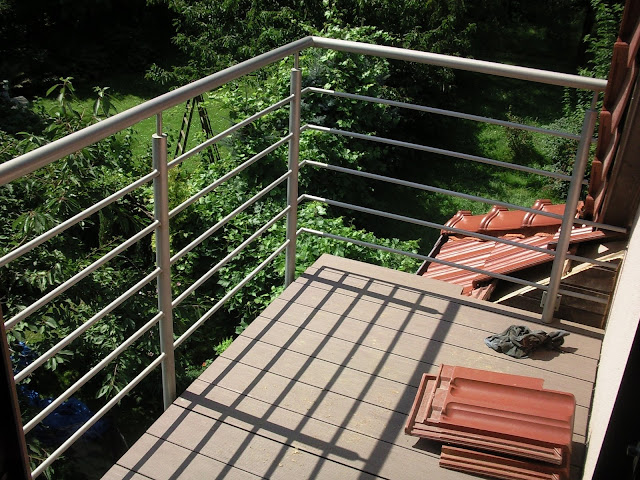

Marcin1978 15.09.2009 07:52 Zgłoś naruszenie Udostępnij Napisano 15 Września 2009 U mnie balkony sa zrobione z deski kompozytowej firmy twinson. Jak dla mnie jest to dobre rozwiązanie. Deski wygladaja naprawde dobrze i po całym lecie nie zauważyłem jakiś przebarwień. Fakt ze troszke pojaśniały ale o tym wiedziałem bo producent podaje zmiane koloru. Cena za m2 na gotowo to jakies 200pln. Z tym ze ukladałem sam. Z reszta jest to tak proste ze szkoda placic za to kase. Kilka godzin z piłką i wkrętarka. Zobaczymy jak beda wygladac po zimie. Dla mnie najważniejszą cecha było to ze nie trzeba tego konserwowac a także to ze była jadnak sporo tansza na m2 od egzotyków.Do tego jeszcze dochodzi system mocowania bez widocznych wkrętów. Było wielu przedstawicieli firm sprzedajacych egzotyki i wszyscy mówili ze trzeba taki taras minimum raz do roku zakonserowac. Balkony mam na 6m wiec wizja dyndania na drabinie i konsewrowania desek jest dla mnie nie dopuszczalna.(wystarczy mi konserwacja legarów i podbitki) Zdjecia z montazu http://lh4.ggpht.com/_llDR41dV5Xk/Sj9AuzdxPAI/AAAAAAAACRA/iYFIrGMaTcs/s640/DSCN7337.JPG http://lh5.ggpht.com/_llDR41dV5Xk/SnawnLQ-A8I/AAAAAAAACmE/IhIgMsOV0UY/s640/Zdj%C4%99cie931.jpg http://lh4.ggpht.com/_llDR41dV5Xk/Sj9CCCzQbEI/AAAAAAAACRU/MyyYIlm3vFc/s640/DSCN7341.JPG Cytuj Odnośnik do komentarza Udostępnij na innych stronach Więcej opcji udostępniania

Marcin1978 15.09.2009 08:12 Zgłoś naruszenie Udostępnij Napisano 15 Września 2009 W cenie było deski długosci po 4.5 m (takie mi pasowały do przyciecia) clipy montazowe z nierdzewki. zakonczenia desek(takie dekielki od przodu deski) Listwa wykanczajaca na łaczniu desek z budynkiem Legarów nie potrzebowałem bo miałem zrobiona konstrukcje drewniana do której sie mocowałem bezposrednio. Wkrety z nierdzewki kupilem na allegro sporo taniej.(w twinsonie sa po 50gr/szt ) Firma http://www.pardom.pl Cytuj Odnośnik do komentarza Udostępnij na innych stronach Więcej opcji udostępniania

tutli_putli 18.09.2009 08:41 Zgłoś naruszenie Udostępnij Napisano 18 Września 2009 Marcin1978 ciekawe rzeczy piszesz, cenowo do przełknięcia i ten brak konserwacji to naprawdę spora zaleta. Coraz bardziej sie przekonuje do tych kompozytów Tylko czemu ja nie Twoich widzę zdjęć Cytuj Odnośnik do komentarza Udostępnij na innych stronach Więcej opcji udostępniania
