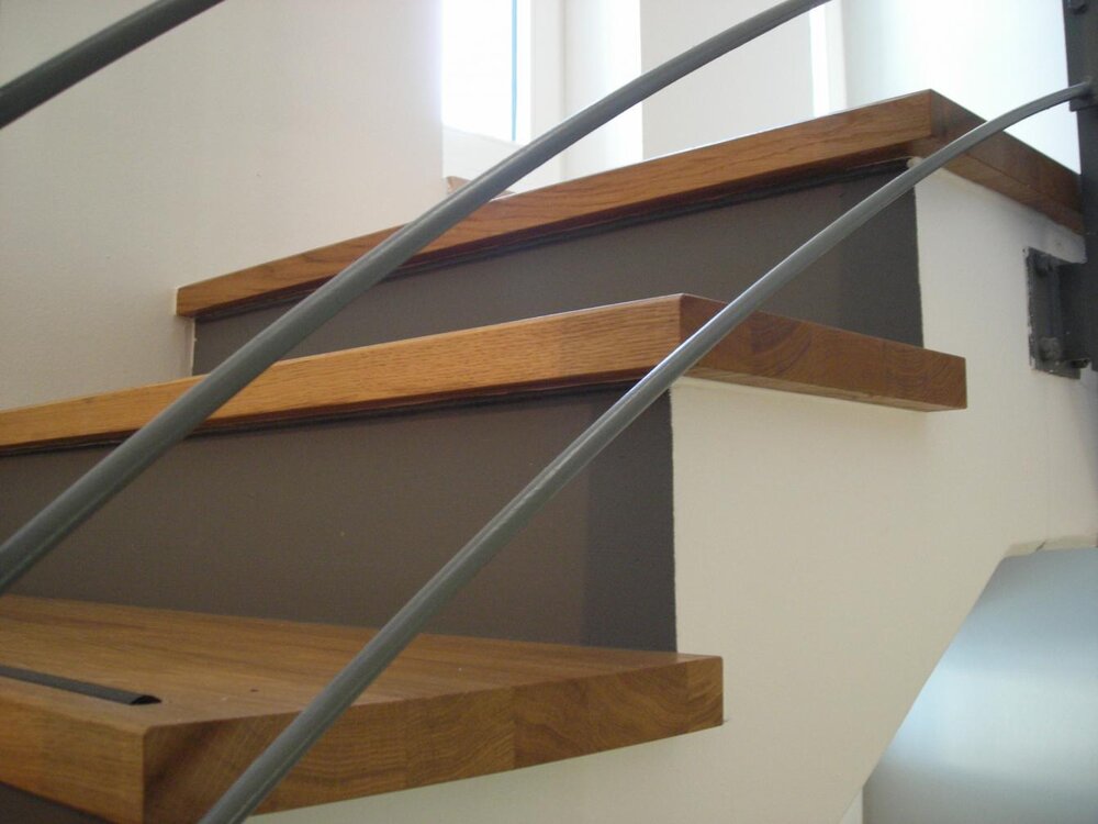

spt 30.04.2012 12:35 Zgłoś naruszenie Udostępnij Napisano 30 Kwietnia 2012 Witam My takie schody "obkładanie betonu debiną"robimy na klej lub kołki montazowe,zależne to jest od jakości wylanego betonu. Pozdrawiam (zdjecia z realizacji "obkładanie dębiną betonowych schodów") Cytuj Odnośnik do komentarza https://forum.murator.pl/topic/55277-monta%C5%BC-d%C4%99bowego-stopnia-na-schodach-z-betonu-jak/#findComment-5314594 Udostępnij na innych stronach Więcej opcji udostępniania
