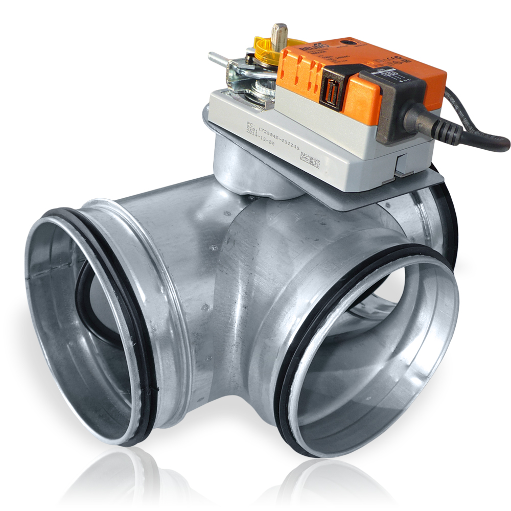

Slawko123 15.10.2018 18:23 Zgłoś naruszenie Udostępnij Napisano 15 Października 2018 ................. Te 250m3/h (lub więcej) wyrzucane przez rurę 150mm przez górną krawędź szafek do wnętrza kuchni powinna co nieco "zakotłować". .......... okaz z wentylatorem o wydajności poniżej 400-500m3/h można sobie darować , szkoda pieniędzy. Aby okap miał racje bytu, powinien miec wydajność ponad 500m3/h. jak to sie ma do WM? W niektórych centralach jest funkcja okapu, gdzie wyłączany jest wentylator wywiewny, a nawiewny zaczyna pracować pełna mocą, w innych jest taki "zawór 3D do wentylacji" powodujący , że kanał wyciągowy zostaje zamknięty a otwiera się kanał okapowy i powietrze wywiewane jest tylko przez kanał okapowy(okap bez wentylatora). praca wentylatorów wchodzi tryb max. Nie wiem jak to się ma do tłuszczu w wymienniku, ale przy tej opcji następuje odzysk ciepła. ten "zawór 3D" montowany jest na rurze wywiewnej przed centralą. coś takiego Cytuj Odnośnik do komentarza Udostępnij na innych stronach Więcej opcji udostępniania
