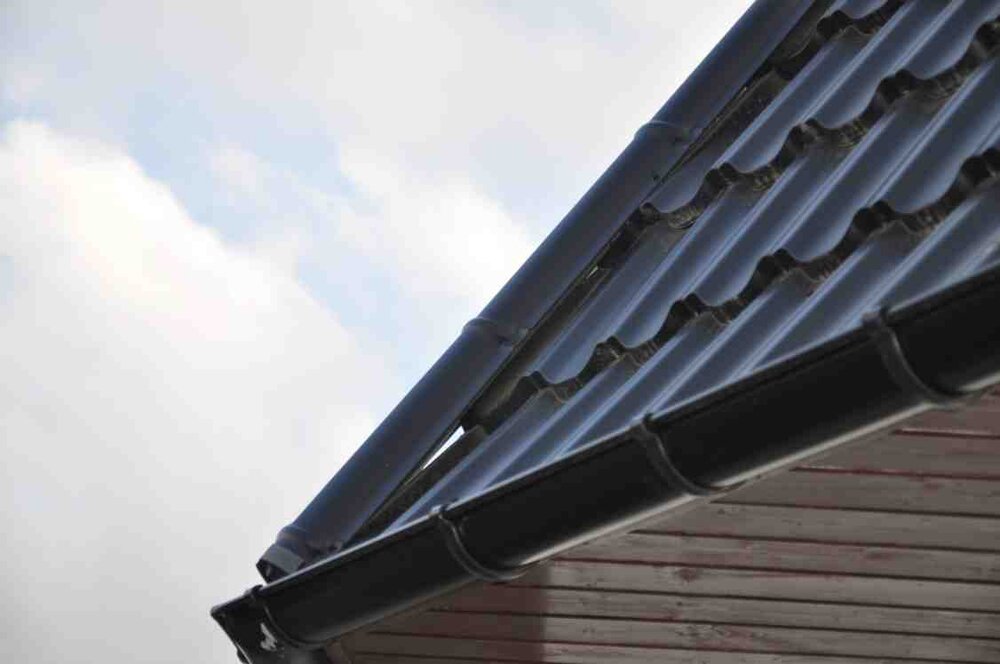

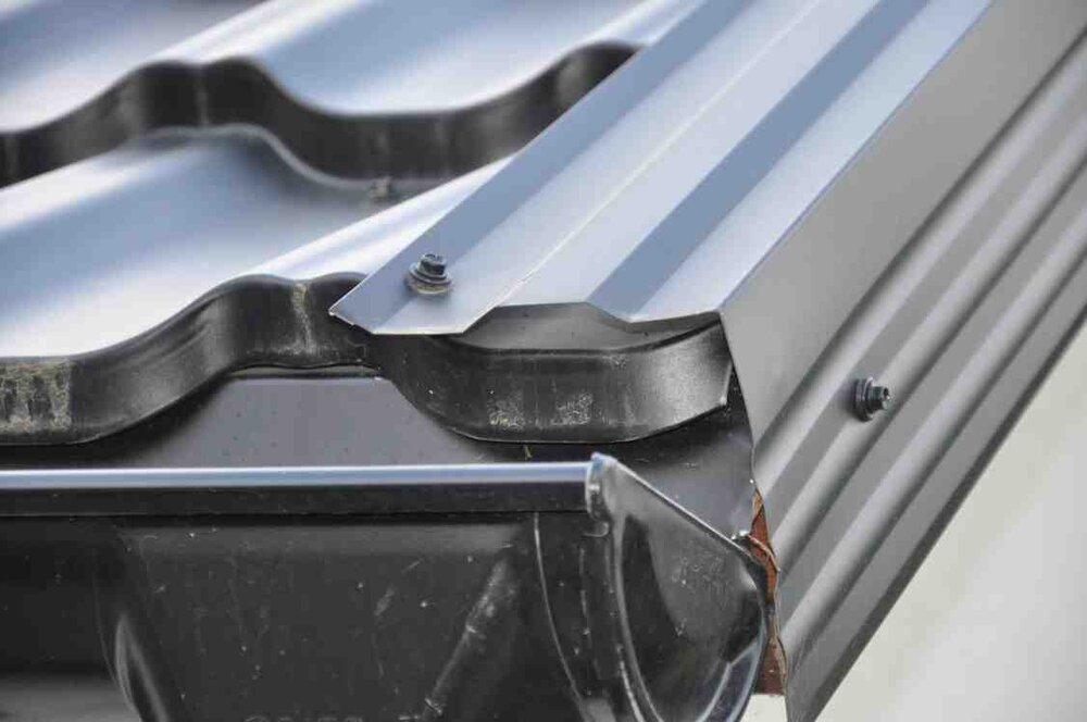

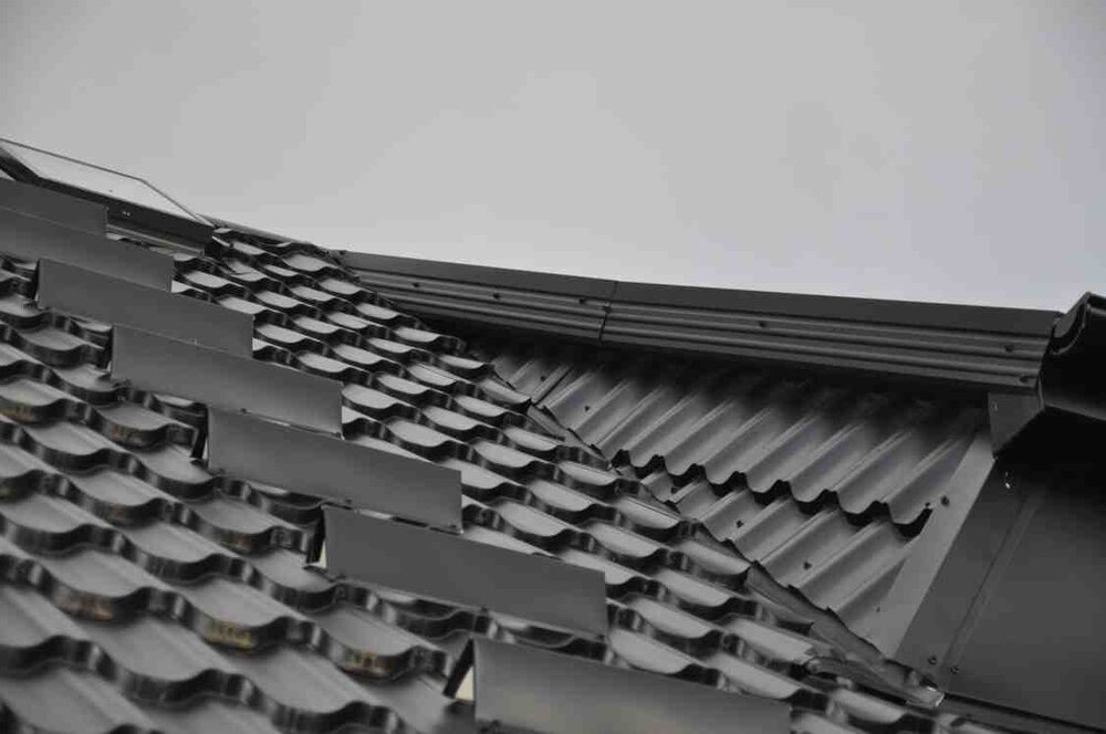

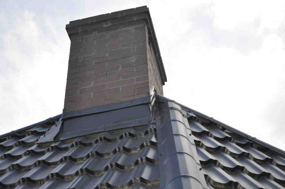

pillproof 11.05.2014 12:19 Zgłoś naruszenie Udostępnij Napisano 11 Maja 2014 Panie Andrzeju, nasz dekarz zrezygnował, bo podobno 'lepiej się czuje w dachówce", ale my dachówki kłaść nie możemy, więc pozostaje blachodachówka modułowa. Szukamy innego dekarza i ostatnio oglądaliśmy jeden z dachów. Nie podoba mi się obróbka okna połaciowego, prześwit pod gąsiorami (nie widziałam żadnej taśmy pod spodem... a chyba być powinna) cięcie blach w koszu i stopnie kominiarskie wyglądają trochę 'delikatnie' że sama bałabym się na nie wejść... a do tego chyba powinna być wentylacja w podbitce, a tu Pan dekarz jej nie założył w ogóle. Może Pan spojrzeć fachowym okiem czy ten dekarz się nadaje do położenia modułów? Cytuj Odnośnik do komentarza Udostępnij na innych stronach Więcej opcji udostępniania
pillproof 11.05.2014 12:20 Zgłoś naruszenie Udostępnij Napisano 11 Maja 2014 Cytuj Odnośnik do komentarza Udostępnij na innych stronach Więcej opcji udostępniania
Andrzej Wilhelmi 11.05.2014 12:34 Autor Zgłoś naruszenie Udostępnij Napisano 11 Maja 2014 (edytowane) Po pierwsze to nie są żadne stopnie i po takich wytworach absolutnie nie wolno chodzić! Tak się wykonuje tandetne zapory śniegowe. Mnie estetyka tego wykonania się nie podoba choć od strony dekarskiej wygląda poprawnie. Gdzieś brakuje jakiś fragmentów obróbki, wkrętów farmerskich też nie żałował. Natomiast odnośnie wentylacji połaci trudno mi się wypowiadać ponieważ nie wiem jakie jest krycie wstępne, nie wiem również jak jest wykonany okap. Pod gąsiorami powinna być taśma kalenicowa. Dolne elementy fartucha okna połaciowego nie powinny być mocowane. Blachy w koszu przycięte poprawnie. Pozdrawiam. Edytowane 11 Maja 2014 przez Andrzej Wilhelmi Cytuj Odnośnik do komentarza Udostępnij na innych stronach Więcej opcji udostępniania
pillproof 11.05.2014 14:08 Zgłoś naruszenie Udostępnij Napisano 11 Maja 2014 Po rozmowie z właścicielką stwierdziłam, że to stopnie dla kominiarza, bo wyłaz zamontowano później i kratki przeciwśniegowe też założono jej na dach dopiero 2 mies temu... Krycie mają z membrany, ale czytałam na forum, że i do membrany warto wentylację w podbitce dawać. Dziękuję! To szukam dalej dekarza... A może Pan ma, jakimś cudem, teraz wolny termin? Cytuj Odnośnik do komentarza Udostępnij na innych stronach Więcej opcji udostępniania
