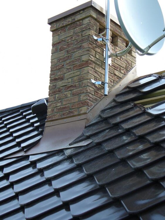

Andrzej Wilhelmi 03.11.2014 22:35 Autor Zgłoś naruszenie Udostępnij Napisano 3 Listopada 2014 Estetyka obróbki jak zobaczyłem to chciałem zerwać...http://i.imgur.com/hDlbvkw.jpg No tak estetyka dość mizerna choć wykonanie poprawne za wyjątkiem tych dwóch wkrętów w dolnej obróbce. Czy dekarz przykręcił nimi obróbkę do dachówki? Pozdrawiam. Cytuj Odnośnik do komentarza https://forum.murator.pl/topic/55676-dach-w-dobrych-r%C4%99kach/page/108/#findComment-6627582 Udostępnij na innych stronach Więcej opcji udostępniania
kwasniak 04.11.2014 01:59 Zgłoś naruszenie Udostępnij Napisano 4 Listopada 2014 Obawiam się że dolna obróbka została przykręcona jutro się dowiem czy zostało to jakoś uszczelnione. Co do estetyki to poprawiono te gluty, okno zostało przeniesione, poprawili też wyprowadzenie krycia wstępnego do rynny. Dekarze jutro kończą pracę, mieli parę wpadek ale przynajmniej nie starają się mi wpierać że "robią tak od lat i nikt się nie skarży" Panie Andrzeju dziękuję za poświęcony czas . Cytuj Odnośnik do komentarza https://forum.murator.pl/topic/55676-dach-w-dobrych-r%C4%99kach/page/108/#findComment-6627609 Udostępnij na innych stronach Więcej opcji udostępniania

Boguśka1719512681 11.11.2014 15:56 Zgłoś naruszenie Udostępnij Napisano 11 Listopada 2014 Dzień dobry:) Wracam jak ten zły szeląg; ) Panie Andrzeju, bardzo proszę zerknąć fachowym okiem na obróbkę tego komina...jakoś mnie razi ten silikon, pod spodem była taśma kominowa easy flash, na to poszła obróbka z blachy, tylko ten silikon...No nieładnie to wygląda jak dla mnie. A jeśli chodzi o obróbkę wokół okien, czy to jest w porządku? I ostatnie ( serio!) -czy to ogóle jest szczelina? bo mam wrażenie, że zaczęli wycinać i ciężko szło i zwyczajnie zrezygnowali zostawiając "wychamraną" 1-centymetrową niby-to-szczelinę, żebym się odczepiła wreszcie, ona nie spełnni chyba swojej roli jako wentylacja? Dodam, że gąsiory już zamontowali, czy to jest do naprawienia jeszcze? z góry dziękuję za fachowe krytyczne uwagi, pozdrawiam serdecznie, Boguśka. Cytuj Odnośnik do komentarza https://forum.murator.pl/topic/55676-dach-w-dobrych-r%C4%99kach/page/108/#findComment-6635332 Udostępnij na innych stronach Więcej opcji udostępniania
Boguśka1719512681 11.11.2014 16:04 Zgłoś naruszenie Udostępnij Napisano 11 Listopada 2014 A kosz ? Bo zapomniałam zapytać: mam nadzieję, że Pan cierpliwy jest;) Cytuj Odnośnik do komentarza https://forum.murator.pl/topic/55676-dach-w-dobrych-r%C4%99kach/page/108/#findComment-6635343 Udostępnij na innych stronach Więcej opcji udostępniania
Andrzej Wilhelmi 11.11.2014 21:54 Autor Zgłoś naruszenie Udostępnij Napisano 11 Listopada 2014 Komin OK ale ja tak nie robię bo mi się taka obróbka nie podoba. Okna i kosz na podstawie tego zdjęcia OK. Szczeliny w kalenicy nie ma i nie ma możliwości wykonania jej od środka. W załączeniu kilka zdjęć kominów z moich realizacji. Cytuj Odnośnik do komentarza https://forum.murator.pl/topic/55676-dach-w-dobrych-r%C4%99kach/page/108/#findComment-6635892 Udostępnij na innych stronach Więcej opcji udostępniania

Boguśka1719512681 12.11.2014 06:59 Zgłoś naruszenie Udostępnij Napisano 12 Listopada 2014 Komin OK ale ja tak nie robię bo mi się taka obróbka nie podoba. Okna i kosz na podstawie tego zdjęcia OK. Szczeliny w kalenicy nie ma i nie ma możliwości wykonania jej od środka. W załączeniu kilka zdjęć kominów z moich realizacji. Dziękuję za szybką odpowiedz, mnie tez się taka obróbka nie podoba, no razi mnie zwyczajnie. Szkoda, że nie mam Pana Pozdrawiam serdecznie i bardzo miłego dnia życzę Cytuj Odnośnik do komentarza https://forum.murator.pl/topic/55676-dach-w-dobrych-r%C4%99kach/page/108/#findComment-6636063 Udostępnij na innych stronach Więcej opcji udostępniania
