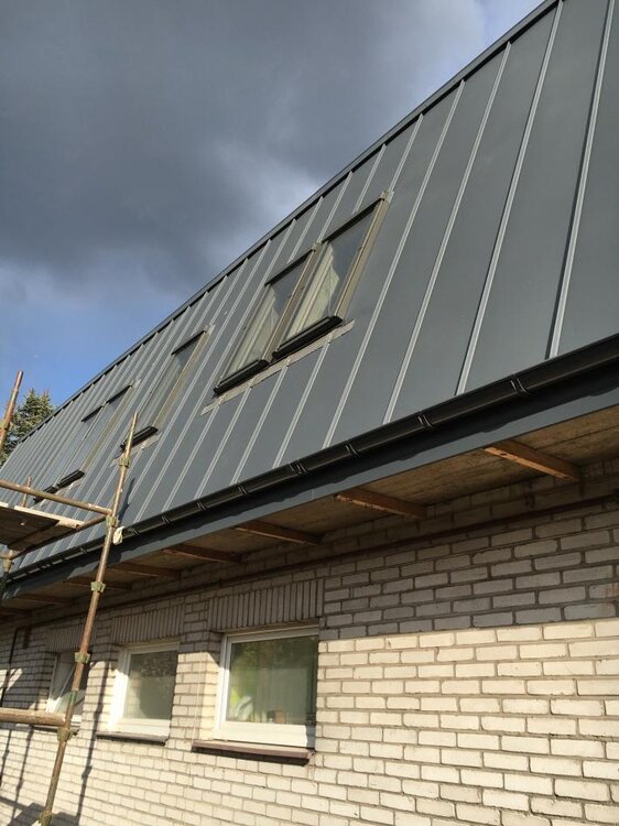

zarzych 28.04.2016 04:22 Zgłoś naruszenie Udostępnij Napisano 28 Kwietnia 2016 (edytowane) Witam. Jesli mozna to bardzo bym prosil o opinie odnosnie mojego dachu Z tego co sam zdazylem zauwazyc to okna sa obrobione zle oraz wiekszosc "ciec" zostala wykonana szlifierka kontowa Czyli utracilem 50 letnia gwarancje Ruukki Pozdrawiam Edytowane 28 Kwietnia 2016 przez zarzych Cytuj Odnośnik do komentarza https://forum.murator.pl/topic/55676-dach-w-dobrych-r%C4%99kach/page/115/#findComment-7093411 Udostępnij na innych stronach Więcej opcji udostępniania
Andrzej Wilhelmi 28.04.2016 21:19 Autor Zgłoś naruszenie Udostępnij Napisano 28 Kwietnia 2016 (edytowane) Na podstawie tak wykonanych zdjęć trudno określić czy on są obrobione dobrze na natomiast z całą pewnością mogę stwierdzić, że nie są obrobione profesjonalnie. Taką obróbkę można by od biedy przyjąć gdyby panele były montowane na łatach. Tak się obrabia okna gdy pokryciem jest blachodachówka a nie blacha płaska. W załączeniu kilka zdjęć z jednej z moich realizacji (też Ruukki). Na dwóch pierwszych pokazana jest istota podziału paneli brakuje dolnej obróbki. Zdjęcie z daleka po zakończeniu. Ja montując okna sam dorabiam kołnierze z tej blachy co pokrycie. W tej realizacji nawet wyłaz dachowy miał usunięty kołnierz tzw. zintegrowany i dorobiony własnoręcznie. Krycie takim materiałem nie upoważnia do stosowania szlifierki kątowej i w żadnym momencie nie ma takiej potrzeby. Pozdrawiam. Edytowane 28 Kwietnia 2016 przez Andrzej Wilhelmi Cytuj Odnośnik do komentarza https://forum.murator.pl/topic/55676-dach-w-dobrych-r%C4%99kach/page/115/#findComment-7094133 Udostępnij na innych stronach Więcej opcji udostępniania
zarzych 28.04.2016 23:24 Zgłoś naruszenie Udostępnij Napisano 28 Kwietnia 2016 (edytowane) Dziekuje za odpowiedz. Mam jeszcze pytanie czy byl by Pan w stanie to naprawic? Tzn zdemontowac obecne obrobki okienne i zamontowac to tak jak powinno byc bo moi dekarze chyba nie potrafia Jesli tak to jaka by byla cena za taka usluge oraz ewentualny czas wykonania. Obecne pokrycie jest polozone na pelne deskowanie oraz mambrane Dorken Delta Trela. Dodam ze budowa zlokalizowana jest w Ustce. Pozdrawiam Edytowane 29 Kwietnia 2016 przez zarzych Cytuj Odnośnik do komentarza https://forum.murator.pl/topic/55676-dach-w-dobrych-r%C4%99kach/page/115/#findComment-7094172 Udostępnij na innych stronach Więcej opcji udostępniania
Andrzej Wilhelmi 29.04.2016 06:13 Autor Zgłoś naruszenie Udostępnij Napisano 29 Kwietnia 2016 Technicznie jest to możliwe. Potrzebne byłoby 6 kawałków paneli dłuższych o 0,5 m od długości okien i minimu jeden arkusz blachy płaskiej. Panele trzeba by rozpiąć wiec albo demontować od szczytu albo jeden się zepsuje. W przypadku pracy poza Łodzią do kosztów robocizny doliczam koszty delegacji (noclegi, diety, dojazdy). Aktualnie pierwszy wolny termin to koniec października. Pogody o tak późnej porze mogą uniemożliwić wykonanie tej pracy a do tego dzień jest dość krótki. Koszty byłyby dość duże. Naj rozsądniej będzie poszukać kogoś miejscowego. Pozdrawiam. Cytuj Odnośnik do komentarza https://forum.murator.pl/topic/55676-dach-w-dobrych-r%C4%99kach/page/115/#findComment-7094211 Udostępnij na innych stronach Więcej opcji udostępniania
