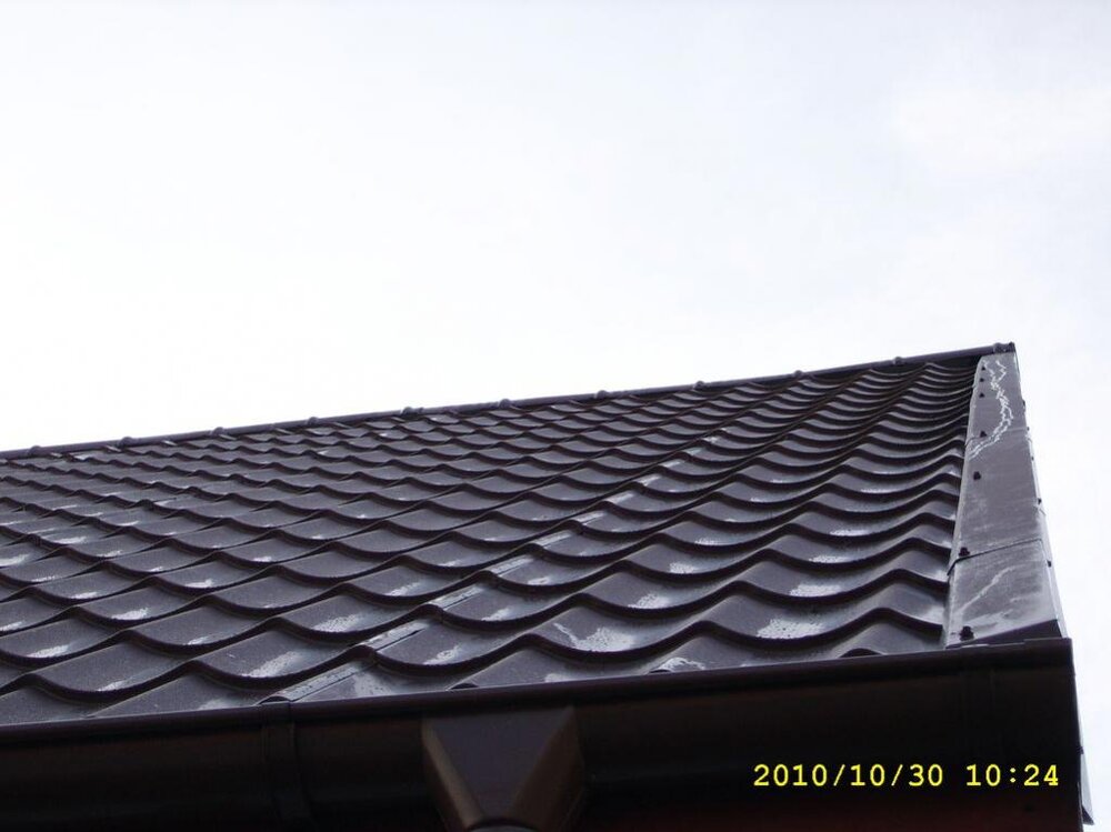

tazuj 27.10.2010 12:47 Zgłoś naruszenie Udostępnij Napisano 27 Października 2010 Witam panie Andrzeju, podziwiam wątek i dużą wiedzę, żałuję iż wcześniej nie trafiłem na to część forum. Mam kilka pytań jestem po odbiorze dachu i opłacie części wynagrodzenia dekarza. Zostawiłem sobie 10% na zapłatę po odbiorze. Mam jednak kilka wątpliwości do do wykonanych prac.- Blachę (smart) planija) przykręcono nie do 2 a co trzecią falę, również przy okapie. Nie skręcono wzdłużnych połączeń blachy na krótkie śruby, tylko zastosowano wkręt przy łączeniach (jeden wkrętów mocujących blachę trzyma również zakład), wygląda to solidnie tylko czy tak powinno być i byle wiatr tego nie uszkodzi?- 2 wiatrownice kończą się w dole fali. Dekarz zapewniał iż poodginał, blachę pod wiatrownicą przy szczytach i nie będzie lecieć bokami.- nad kominami jak i oknami nie zrobiono rynienek z foli czy też blachy. (kąt dachu to 42o) Dekarz twierdzi iż jeżeli folia jest prawidłowo wywinięta na komin nic nie bedzie się działo. Czy ewentualnie zrobienie takiej rynienki od spodu jest możliwe? Czy jest ona wymagana, myslę o skraplaniu się wody - Okna dachowe wstawiono wcinając się w blachę a wcięcia w miejscach łączeń fartucha z blachą uszczelniono silikonem. Gdzieś czytałem iż takie wykonanie jest poprawne / dopuszczalne. Czekam na pana opinię z góry dziękuję Cytuj Odnośnik do komentarza Udostępnij na innych stronach Więcej opcji udostępniania

tazuj 31.10.2010 08:53 Zgłoś naruszenie Udostępnij Napisano 31 Października 2010 Przesylam fotki dachu, liczę na merytoryczną ocenę. Co do rynienki dekarz obiecał wykonać ją nad oknami od środka. Pan z kolei pisze ze to jest niemożliwe a może po prostu trudne do wykonania? Czy blacha krecona co 3 falę może tak pozostac? Czy ewentualnie podokrecac na brzegach? Troche boje sie ponownie wpuszczac ich na dach zawsze to rodzi możliwości uszkodzenia zadrapania blachy. W tym poscie 5 zdjec Cytuj Odnośnik do komentarza Udostępnij na innych stronach Więcej opcji udostępniania
tazuj 31.10.2010 12:11 Zgłoś naruszenie Udostępnij Napisano 31 Października 2010 dalsze fotki Cytuj Odnośnik do komentarza Udostępnij na innych stronach Więcej opcji udostępniania
Andrzej Wilhelmi 01.11.2010 08:50 Autor Zgłoś naruszenie Udostępnij Napisano 1 Listopada 2010 Przy okapie powinna być przykręcona każda fala. Dolnej części kołnierza okna połaciowego nie powinno się przykręcać. Na połaci wkręty powinny być mocowane naprzemiennie. Więźba wykonana niedokładnie, krokwie szczytowe nie są prostopadłe do okapu. Pozdrawiam. Cytuj Odnośnik do komentarza Udostępnij na innych stronach Więcej opcji udostępniania
tazuj 01.11.2010 09:05 Zgłoś naruszenie Udostępnij Napisano 1 Listopada 2010 WitamCzyli dokręcić przy okapie każdą falę, tylko co z połacią zostawić czy dokręcać jeszcze wkręty może w falach wolnych?? Z tym dokręceniem okna to wiem iż kołnierz nie powinien byc dokręcany niestety nic z tym juz nie zrobię, a naprawić tego się nie da. Więźba faktycznie przy 1 krokwi zewnętrznej mogla byc nieprostopadła niestey tego nie sprawdziłem i tak juz pozostanie jak pan sądzi czy mogą byc z tego tytułu jakieś przecieki pod blachę? Cytuj Odnośnik do komentarza Udostępnij na innych stronach Więcej opcji udostępniania
Andrzej Wilhelmi 01.11.2010 09:40 Autor Zgłoś naruszenie Udostępnij Napisano 1 Listopada 2010 Okap dokręcić resztę zostawić tak jak jest. Przecieków nie powinno być jest przecież krycie wstępne. Wykonawcę poprosić o wystawienie pisemnej gwarancji. Pozdrawiam. Cytuj Odnośnik do komentarza Udostępnij na innych stronach Więcej opcji udostępniania
tazuj 01.11.2010 10:52 Zgłoś naruszenie Udostępnij Napisano 1 Listopada 2010 Dziekuję za ocenę dachu, gwarancja będzie na piśmie. Proszę mi powiedzieć jeszcze jedną rzecz. Czy brak skręcenia wzdłuż zakładów nie jest powaznym zaniedbaniem? Myślę o tym w kontekscie wiatru i poderwania blach w tych miejsach Cytuj Odnośnik do komentarza Udostępnij na innych stronach Więcej opcji udostępniania
Andrzej Wilhelmi 01.11.2010 20:49 Autor Zgłoś naruszenie Udostępnij Napisano 1 Listopada 2010 Nocowanie każdej fali w miejscu zakładu jest podstawową zasadą przy kryciu tym materiałem. Mniej wkrętów to oszczędność czasu przy montażu a jak robocizna zgodzona z materiałem to kolejne oszczędności. Jak ktoś jest tani to właśnie tak oszczędza nie kręci zakładów i okapów. Połączenia radzę dokręcić. Pozdrawiam. Cytuj Odnośnik do komentarza Udostępnij na innych stronach Więcej opcji udostępniania
