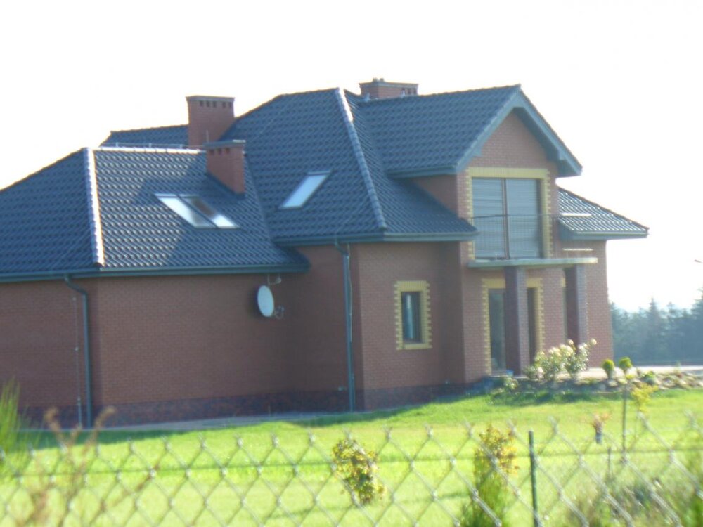

Andrzej Wilhelmi 29.11.2011 00:10 Autor Zgłoś naruszenie Udostępnij Napisano 29 Listopada 2011 Wybrane moje ralizacje Cytuj Odnośnik do komentarza Udostępnij na innych stronach Więcej opcji udostępniania

tubix 02.12.2011 15:11 Zgłoś naruszenie Udostępnij Napisano 2 Grudnia 2011 Witam, Bardzo się cieszę że można pooglądać Pańskie realizacje - jest się czym pochwalić. Co do książek to Atlas dachów studiuję już jakiś czas, o podręcznik brassa już się wystarałem ale TEchnika układania dachówki k. jest praktycznie nie do zdobycia. Wydawca nie planuję jej wznowić, jeśli ktoś ma chętnie kupię. Pozdrawiam Cytuj Odnośnik do komentarza Udostępnij na innych stronach Więcej opcji udostępniania
młotek 02.12.2011 17:45 Zgłoś naruszenie Udostępnij Napisano 2 Grudnia 2011 Pańskie realizacje świadczą o wysokim profesjonalizmie i znajomości prawdziwej sztuki dekarskiej.Sztuki, która całkiem niedawno (PRL) zaczęła znikać wypierana pseudonowoczesnymi technologiami w budownictwie. Cytuj Odnośnik do komentarza Udostępnij na innych stronach Więcej opcji udostępniania
