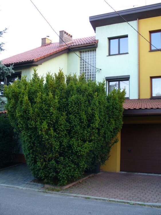

młotek 16.12.2011 19:20 Zgłoś naruszenie Udostępnij Napisano 16 Grudnia 2011 Witam.Panie Andrzeju zaabsorbowała mnie ta dachówka na ostatnim zdjęciu. Jaka to ceramika jeśli można wiedzieć?Ładnie się prezentuje.Pozdrawiam. Cytuj Odnośnik do komentarza Udostępnij na innych stronach Więcej opcji udostępniania
Andrzej Wilhelmi 16.12.2011 19:50 Autor Zgłoś naruszenie Udostępnij Napisano 16 Grudnia 2011 Dachówka cementowa podwójne S. Pozdrawiam. Cytuj Odnośnik do komentarza Udostępnij na innych stronach Więcej opcji udostępniania
