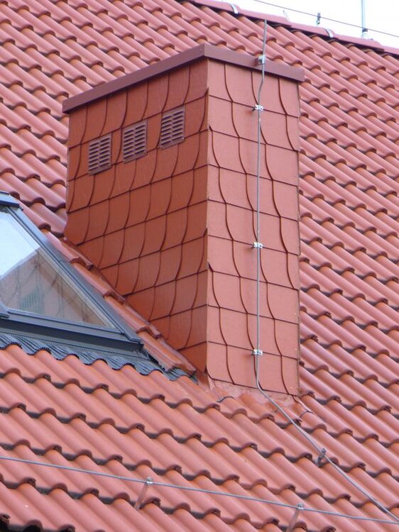

Andrzej Wilhelmi 19.02.2012 01:22 Autor Zgłoś naruszenie Udostępnij Napisano 19 Lutego 2012 Obkładam kominy płytką włóknocementową, łupkiem i miedzią jak na fot. Pozdrawiam. Cytuj Odnośnik do komentarza https://forum.murator.pl/topic/55676-dach-w-dobrych-r%C4%99kach/page/78/#findComment-5173048 Udostępnij na innych stronach Więcej opcji udostępniania
