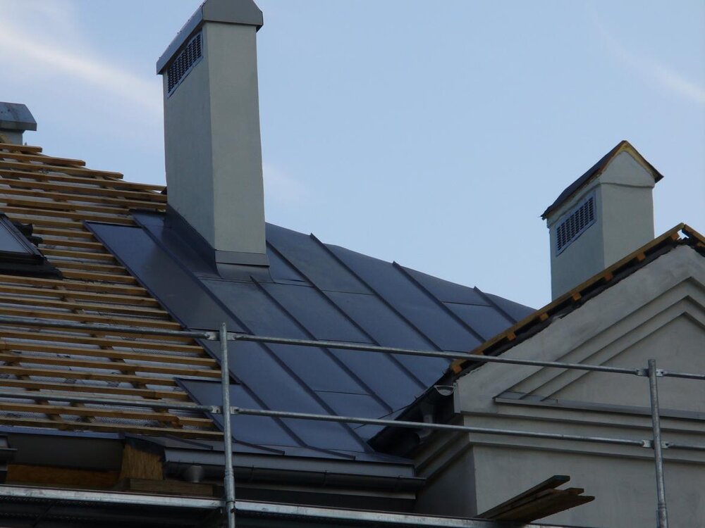

piohal 18.11.2012 20:07 Zgłoś naruszenie Udostępnij Napisano 18 Listopada 2012 Andrzej Wilhelmi napisał: Nie widzę tu żadnego problemu. Im mniejsze tym lepsze czyli 20x20. Naturalną rzeczą jest,ze pojawi się trzeci rząd. Natomiast mogą wystąpić inne problemy np. bliskość szczytu. Dachówka skrajna musi leżeć na połaci. Połać jest dość płaska a kąt tworzącej powinien mniejszy od kąta połaci o 12*. Połać pokryta jest folią dachową a lukarna czym? W załączeniu zdjęcia jednej z moich realizacji. Pozdrawiam. Cały dach jest deskowany + na lukarnie papa termo i zaraz będą łaty ze sklejki. A proszę powiedzieć, czym na tych zdjęciach jest wykończona górna i dolna krawędź czoła lukarny ? Cytuj Odnośnik do komentarza Udostępnij na innych stronach Więcej opcji udostępniania

Andrzej Wilhelmi 18.11.2012 20:28 Autor Zgłoś naruszenie Udostępnij Napisano 18 Listopada 2012 Koryto jest wyłożone taśmą ołowianą wykładającą się na płytki Struktonitu a wierzch przykryty specjalnie wymyśloną obróbką blacharską. Kolor blachy starałem się starannie dobrać aby był zbliżony do dachówki. Może te zdjęcia trochę wyjaśnią. Pozdrawiam. Cytuj Odnośnik do komentarza Udostępnij na innych stronach Więcej opcji udostępniania
