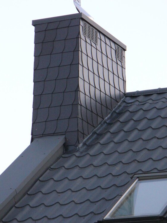

Andrzej Wilhelmi 30.06.2013 19:43 Autor Zgłoś naruszenie Udostępnij Napisano 30 Czerwca 2013 Czy drastycznie lokują przepływ tego nie wiem. Myślę, że dla wentylacji grawitacyjnej nie są żadną przeszkodą. Są montowane na życzenie inwestora. Wykonane są z tej samej blachy co obróbki. Pozdrawiam. Cytuj Odnośnik do komentarza Udostępnij na innych stronach Więcej opcji udostępniania
heine84 30.06.2013 21:47 Zgłoś naruszenie Udostępnij Napisano 30 Czerwca 2013 (edytowane) mnie już tu nie ma.. Edytowane 29 Października 2014 przez heine84 Cytuj Odnośnik do komentarza Udostępnij na innych stronach Więcej opcji udostępniania
Andrzej Wilhelmi 30.06.2013 22:22 Autor Zgłoś naruszenie Udostępnij Napisano 30 Czerwca 2013 Te kratki chronią przed ptakami, śniegiem i zawiewanym deszczem. A oto jeszcze kilka zdjęć z moich realizacji. Pozdrawiam. Cytuj Odnośnik do komentarza Udostępnij na innych stronach Więcej opcji udostępniania
