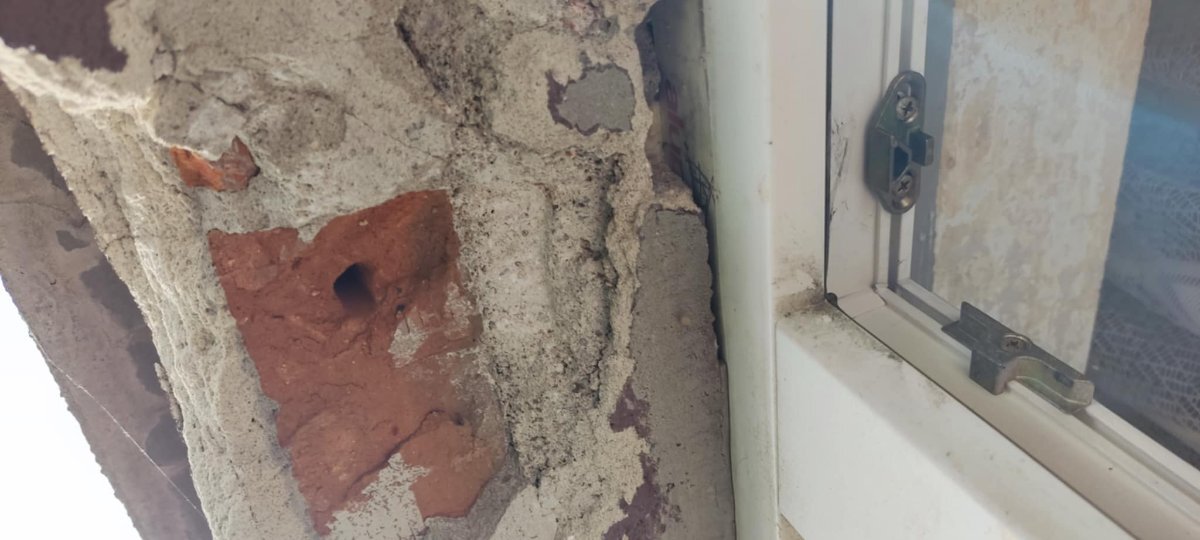

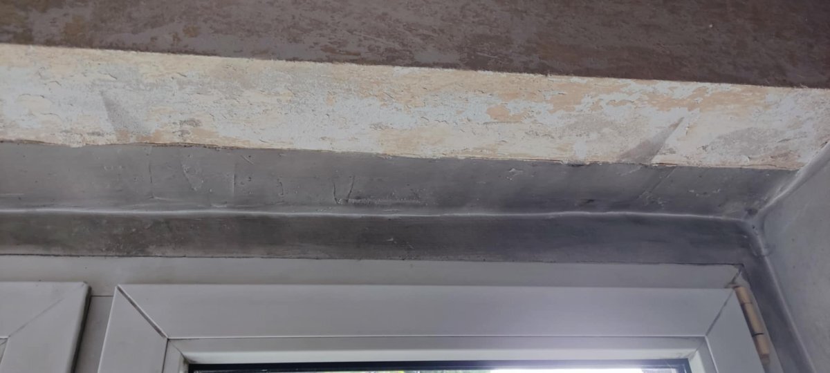

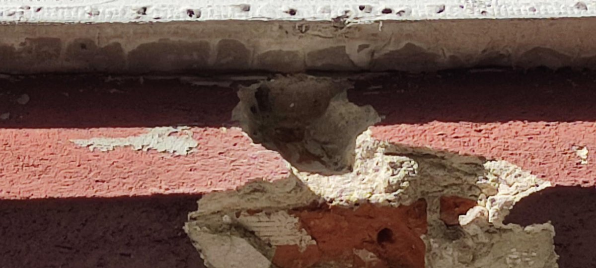

HAL900 22.05.2025 17:07 Zgłoś naruszenie Udostępnij Napisano 22 Maja Moze sie przyłacze do tego starego tematu.Pruć go? Cytuj Odnośnik do komentarza https://forum.murator.pl/topic/56387-co-zrobi%C4%87-z-w%C4%99garkami-przy-remoncie-domu-kostki/#findComment-9157842 Udostępnij na innych stronach Więcej opcji udostępniania
HAL900 22.05.2025 17:07 Zgłoś naruszenie Udostępnij Napisano 22 Maja Jest to nośne? Cytuj Odnośnik do komentarza https://forum.murator.pl/topic/56387-co-zrobi%C4%87-z-w%C4%99garkami-przy-remoncie-domu-kostki/#findComment-9157843 Udostępnij na innych stronach Więcej opcji udostępniania
