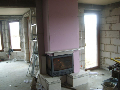

asia419 21.04.2009 09:32 Zgłoś naruszenie Udostępnij Napisano 21 Kwietnia 2009 http://images40.fotosik.pl/82/327ed25a64880d5dmed.jpg[ Slowinka ile Cię kosztował wkład do kominka, bo zastanawiam się czy też nie zrobić swojego z odsłoniętym bokiem od strony jadalni?Pozdrawiam Cytuj Odnośnik do komentarza https://forum.murator.pl/topic/56390-projekt-atlas-pracownia-dobre-domy/page/25/#findComment-3220885 Udostępnij na innych stronach Więcej opcji udostępniania
slowinka 21.04.2009 09:39 Zgłoś naruszenie Udostępnij Napisano 21 Kwietnia 2009 2800 sam wkład bez tych dodatków ( rurki, wełna, kratki, itp co tam trzeba ) Cytuj Odnośnik do komentarza https://forum.murator.pl/topic/56390-projekt-atlas-pracownia-dobre-domy/page/25/#findComment-3220907 Udostępnij na innych stronach Więcej opcji udostępniania
