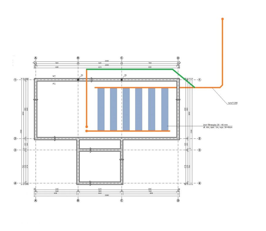

jerzyka51 24.01.2016 09:57 Zgłoś naruszenie Udostępnij Napisano 24 Stycznia 2016 (edytowane) WitamObserwując zmiany temperatury i wilgotności w GWC Barth3z ,a ,doszedłem do wniosku ,że chyba w moim przypadku zrobiłem błąd nie robiąc go pod domem. Długo się zastanawiałem czy zrobić go pod, domem czy obok i zdecydowałem się na to drugie. I teraz myślę ,że to chyba był błąd. Ja mam zupełnie inne warunki pod domem niż Barth3z .U mnie woda jest na głębokości 1,7 m pod styropianem gr 40 cm . Gdybym dał swojego żwirowca tak ok 80 cm pod styropianem to byłoby dobrze. Zimą ta warstwa by ładnie się przesuszyła i przez to zmniejszały by się straty ciepła. Woda gruntowa byłaby na tyle blisko ,że żwirowiec powinien być zawsze wilgotny. Żwirowiec chcę wybudować tuż przed wprowadzeniem do domu. Mam dla niego miejsce ok 6 m od fundamentów .Tam zaczyna się górka i przez to może być on, na głębokości 3-3,5 m .Tylko ciągle się zastanawiam jaka musi być odległość kamieni od poziomy wód gruntowych,bym nie miał póżniej problemów.Będzie tam, również doprowadzona woda do zraszania ,ale myślę ,że przy dobrze dobranej odległości kamieni wymiennika od wody gruntowej, nie będę musiał z tego zraszania korzystać.W promieniu 200 m nie ma, żadnych szamb ,których musiałbym się bać ,a kilometrów pół uprawnych. Poziom wód gruntowych jest stały ,mam wykopany staw w odległości ok 10 m od projektowanego wymiennika, ze stałym poziomem wody/ mam mały odpływ/ . Susza chyba też nie jest straszna, tego lata przy całkowitym braku opadów ,poziom wody obniżył się o 2 cm. Ułożenie kamieni 0,5 m ,czy może 1 m nad poziomem wód gruntowych będzie optymalne? Dodam ,że na poziomie 0, wód gruntowych, mam piach ,a dopiero ok 3 m niżej warstwa nieprzepuszczalna, w tej części działki.Miłego dnia J.Korona Edytowane 24 Stycznia 2016 przez jerzyka51 Cytuj Odnośnik do komentarza Udostępnij na innych stronach Więcej opcji udostępniania
jasiek71 24.01.2016 11:39 Zgłoś naruszenie Udostępnij Napisano 24 Stycznia 2016 Ja swój GWC wyłączyłem na czas wylewek. Ale temperatury pod domem spadają - już jest poniżej 11oC. Wydaje mi się że u ciebie wystarczy drobna modyfikacja w postaci przepustnicy z obejściem na wejściu pod budynek ... Przez całą zimę układ pracował by w tandemie z rozbiegówką a od wiosny do jesieni sam wymiennik pod chałupa ... Takie rozwiązanie pozwoli naładować ile się da w lecie a w sezonie grzewczym część rurowa spowolni rozładowanie gruntu pod chałupa, część rurowa nie wymaga wymuszonej regeneracji gdyż jest nie osłonięta i sama się wyrówna z otoczeniem ... Cytuj Odnośnik do komentarza Udostępnij na innych stronach Więcej opcji udostępniania
nydar 24.01.2016 19:13 Zgłoś naruszenie Udostępnij Napisano 24 Stycznia 2016 Wydaje mi się że u ciebie wystarczy drobna modyfikacja w postaci przepustnicy z obejściem na wejściu pod budynek ... Przez całą zimę układ pracował by w tandemie z rozbiegówką a od wiosny do jesieni sam wymiennik pod chałupa ... Takie rozwiązanie pozwoli naładować ile się da w lecie a w sezonie grzewczym część rurowa spowolni rozładowanie gruntu pod chałupa, część rurowa nie wymaga wymuszonej regeneracji gdyż jest nie osłonięta i sama się wyrówna z otoczeniem ... Dobry pomysł . Cytuj Odnośnik do komentarza Udostępnij na innych stronach Więcej opcji udostępniania
nydar 24.01.2016 19:15 Zgłoś naruszenie Udostępnij Napisano 24 Stycznia 2016 Ja swój GWC wyłączyłem na czas wylewek. Ale temperatury pod domem spadają - już jest poniżej 11oC. Szkoda,że wyłączyłeś. Była by pełniejsza wiedza. A spada bo chyba regeneruje się GWC kosztem gruntu w obrębie izolacji fundamentu . Cytuj Odnośnik do komentarza Udostępnij na innych stronach Więcej opcji udostępniania
Barth3z 25.01.2016 09:16 Zgłoś naruszenie Udostępnij Napisano 25 Stycznia 2016 Wydaje mi się że u ciebie wystarczy drobna modyfikacja w postaci przepustnicy z obejściem na wejściu pod budynek ... Przez całą zimę układ pracował by w tandemie z rozbiegówką a od wiosny do jesieni sam wymiennik pod chałupa ... Takie rozwiązanie pozwoli naładować ile się da w lecie a w sezonie grzewczym część rurowa spowolni rozładowanie gruntu pod chałupa, część rurowa nie wymaga wymuszonej regeneracji gdyż jest nie osłonięta i sama się wyrówna z otoczeniem ... Za dużo roboty ...Łatwiej mi będzie zrobić dodatkową nitkę, (albo nawet dwie) i przerobić rozbiegówkę na układ Tichelmanna. Cytuj Odnośnik do komentarza Udostępnij na innych stronach Więcej opcji udostępniania
Barth3z 25.01.2016 09:17 Zgłoś naruszenie Udostępnij Napisano 25 Stycznia 2016 Szkoda,że wyłączyłeś. Była by pełniejsza wiedza. A spada bo chyba regeneruje się GWC kosztem gruntu w obrębie izolacji fundamentu . Możliwe. Cytuj Odnośnik do komentarza Udostępnij na innych stronach Więcej opcji udostępniania
jasiek71 25.01.2016 09:37 Zgłoś naruszenie Udostępnij Napisano 25 Stycznia 2016 Za dużo roboty ...Łatwiej mi będzie zrobić dodatkową nitkę, (albo nawet dwie) i przerobić rozbiegówkę na układ Tichelmanna. A co ci to da ...? Wymiennik pod chałupą jet ok , problemem jest jego naładowanie bo właśnie ta nitka przed nim robi całą krecią robotę ... Cytuj Odnośnik do komentarza Udostępnij na innych stronach Więcej opcji udostępniania
Barth3z 25.01.2016 10:06 Zgłoś naruszenie Udostępnij Napisano 25 Stycznia 2016 A co ci to da ...? Wymiennik pod chałupą jet ok , problemem jest jego naładowanie bo właśnie ta nitka przed nim robi całą krecią robotę ... Jeśli chodzi o zimę, to ta rozbiegówka jest za słaba. W skrajnych warunkach dostarczała do żwirowca pod domem powietrze o temp. -2oC. Natomiast Ty piszesz o naładowaniu GWC. Chodzi Ci o przetrzymanie ciepła z sierpnia do listopada ? Wydaje mi się, że to się nie uda. Czy go naładuje, czy nie to i tak grunt pod domem w listopadzie będzie miał podobna temperaturę. Poza tym chciałbym na GWC lecieć cały rok, bez przełączania na jakąkolwiek inną czerpnię. Cytuj Odnośnik do komentarza Udostępnij na innych stronach Więcej opcji udostępniania
jasiek71 25.01.2016 10:31 Zgłoś naruszenie Udostępnij Napisano 25 Stycznia 2016 Jeśli chodzi o zimę, to ta rozbiegówka jest za słaba. W skrajnych warunkach dostarczała do żwirowca pod domem powietrze o temp. -2oC. Natomiast Ty piszesz o naładowaniu GWC. Chodzi Ci o przetrzymanie ciepła z sierpnia do listopada ? Wydaje mi się, że to się nie uda. Czy go naładuje, czy nie to i tak grunt pod domem w listopadzie będzie miał podobna temperaturę. Poza tym chciałbym na GWC lecieć cały rok, bez przełączania na jakąkolwiek inną czerpnię. Ten wymiennik pod domem jest jak akumulator trzeba go naładować, nie licz na to że się sam naładuje ... Każdy z tych wymienników jest za słaby z osobna ale razem mogą już o wiele więcej ... Ja swoje GWC obserwuje już sześć lat i działa zupełnie inaczej niż twierdzi cała większość, aby działał jak należy musi mieć odpowiednią pojemność cieplną gruntu i trzeba do niego dostarczyć tyle energii w lecie ile chcesz wyciągnąć w zimie , jeżeli tego nie zrobisz to nie licz na jakieś spektakularne efekty w sezonie grzewczym ... Cytuj Odnośnik do komentarza Udostępnij na innych stronach Więcej opcji udostępniania
Barth3z 25.01.2016 10:51 Zgłoś naruszenie Udostępnij Napisano 25 Stycznia 2016 W sierpniu udało mi się naładować GWC pod domem do ok. +15oC. Przy jego pracy ciągłej i niskich temperaturach jakie mieliśmy w grudniu wychłodziłem go do +5oC. Jeśli jakimś cudem udałoby mi się go podgrzać w sierpniu do np. +18oC, to nie sądzę, że w grudniu miałbym z niego +7oC. To tak nie działa. Oczywiście zyskałbym dużo, gdybym zrobił obejście jak sugerujesz i po prostu nie używał GWC w temp powyżej 0oC. Ale to przedsięwzięcie zbyt kosztowne. Cytuj Odnośnik do komentarza Udostępnij na innych stronach Więcej opcji udostępniania
jasiek71 25.01.2016 11:04 Zgłoś naruszenie Udostępnij Napisano 25 Stycznia 2016 W sierpniu udało mi się naładować GWC pod domem do ok. +15oC. Przy jego pracy ciągłej i niskich temperaturach jakie mieliśmy w grudniu wychłodziłem go do +5oC. Jeśli jakimś cudem udałoby mi się go podgrzać w sierpniu do np. +18oC, to nie sądzę, że w grudniu miałbym z niego +7oC. To tak nie działa. Oczywiście zyskałbym dużo, gdybym zrobił obejście jak sugerujesz i po prostu nie używał GWC w temp powyżej 0oC. Ale to przedsięwzięcie zbyt kosztowne. A właśnie że tak to działa w praktyce ... Wiesz czym się różni teoria od praktyki ...? Ja u siebie mam praktykę i potrzebowałem kilku lat aby to ogarnąć ... Spierać się nie będę bo przecież każdy ma swój rozum ... Cytuj Odnośnik do komentarza Udostępnij na innych stronach Więcej opcji udostępniania
Barth3z 25.01.2016 11:36 Zgłoś naruszenie Udostępnij Napisano 25 Stycznia 2016 Nie chodzi o spieranie, tylko o ewentualne sensowne naprawienie/poprawienie mojego układu. To co proponujesz jest dobrą propozycją, ale kompletnie nieopłacalne. Zresztą cokolwiek nie zrobię to nie będzie rentowna inwestycja ... (proporcjonalnie zbyt duży nakład pracy i kosztów do uzyskanych efektów). Założenia były takie, żeby dać GWC pod dom, bo wg Adama napływ energii do GWC będzie równoważył jego rozbiór. Na tej podstawie zrealizowałem dalszą cześć koncepcji czyli przewymiarowanie GWC + rozbiegówka dla pracy całorocznej. Zależało mi na bardzo prostym układzie, bez żadnych bypass'ów i żadnej elektroniki sterującej. Niestety, - jak piszesz - praktyka weryfikuje teorie. Teoretycznie mogę zrobić to co zaproponowałeś (na zielono), bo mam wyprowadzoną poza dom drugą rurę fi 200mm, ale podejście do niej od "rozbiegówki to kilkanaście metrów kopania w gruncie, który był już przygotowany pod zasiew trawy ... Ręcznie tego nie wykopię, a koparka zrobi mi bałaganu na kolejne kilka dni pracy ręcznej .. Cytuj Odnośnik do komentarza Udostępnij na innych stronach Więcej opcji udostępniania
