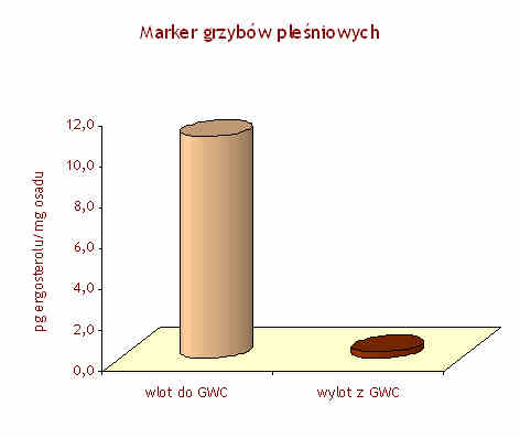

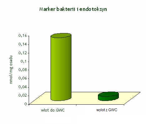

witek_myslowice 21.01.2017 09:23 Zgłoś naruszenie Udostępnij Napisano 21 Stycznia 2017 (edytowane) ...rura jest OK, jeszcze lepiej jakby była z jakąś warstwą antybakteryjną Jeżeli powietrze po przejściu przez żwirowy GWC ma znikoma ilość bakterii to po co na powierzchni rur warstwa antybakteryjna? http://taniaklima.pl/files/18luty06-30.jpg Mało tego na wlocie do rekuperatora z GWC nie trzeba filtru bo nie ma co filtrować. To dobra wiadomość dla budujących rekuperatory. http://taniaklima.pl/files/endotoksyny.jpg http://taniaklima.pl/files/grzyby.jpg Alergicy mogą przynajmniej w domu "odpocząć" W Rybniku trwają przygotowania do pomiaru pyłów zawieszonych PM 2,5 i 10 przed i za żwirowym GWC. Wg mojej oceny - jeżeli radzi sobie z bakteriami to i z pyłami. A może hybryda GWC jak już ? czerpnia, dalej niewielkich rozmiarów żwirowiec (na wyłapanie zanieczyszczeń) a potem GWC rurowe, co myślicie ? Po co mały GWC kiedy można zbudować w kwadratowym lub prostokątnym wykopie pełnowymiarowy żwirowy GWC ktorego parametry pod każdym względem są lepsze od rurowego. Jedyna przewaga rurowego jest możliwość jego budowy w miejscach gdzie występuje woda gruntowa na głęb. mniej niż 1,2m Edytowane 21 Stycznia 2017 przez witek_myslowice Cytuj Odnośnik do komentarza Udostępnij na innych stronach Więcej opcji udostępniania

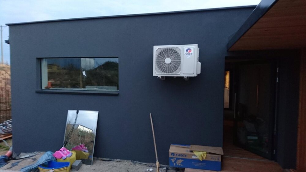

Gość TwojPan 23.01.2017 11:45 Zgłoś naruszenie Udostępnij Napisano 23 Stycznia 2017 PS. Powietrze z wentylacji wyrzucam na jednostkę zewnętrzną pompy ciepła p-p. Bartek,mógłbyś zrobić fotkę jak to wygląda?Rura z wyrzutni centrali jest schowana w elewacji?Nie wyobrażam sobie takiego "wydechu" poprowadzonego jakąkolwiek rurą po elewacji...Bo przecież wylot musi być dosyć wysoko Pozdrawiam i dziękuję. Cytuj Odnośnik do komentarza Udostępnij na innych stronach Więcej opcji udostępniania

Barth3z 23.01.2017 19:02 Zgłoś naruszenie Udostępnij Napisano 23 Stycznia 2017 Bartek,mógłbyś zrobić fotkę jak to wygląda?Rura z wyrzutni centrali jest schowana w elewacji?Nie wyobrażam sobie takiego "wydechu" poprowadzonego jakąkolwiek rurą po elewacji...Bo przecież wylot musi być dosyć wysoko Pozdrawiam i dziękuję. Wyrzut powietrza z wentylacji jak i jedn. zewn. klimy just usytuowana na tylnej ścianie garażu: Instalacja wentylacji jest poprowadzona w podsufitce wiatrołapu oraz częściowo w stropie garażu i jest docieplona na całej drodze, aż do wyrzutni. Cytuj Odnośnik do komentarza Udostępnij na innych stronach Więcej opcji udostępniania
Gość TwojPan 23.01.2017 19:12 Zgłoś naruszenie Udostępnij Napisano 23 Stycznia 2017 Wyrzut powietrza z wentylacji jak i jedn. zewn. klimy just usytuowana na tylnej ścianie garażu: [ATTACH=CONFIG]379453[/ATTACH] [ATTACH=CONFIG]379454[/ATTACH] Instalacja wentylacji jest poprowadzona w podsufitce wiatrołapu oraz częściowo w stropie garażu i jest docieplona na całej drodze, aż do wyrzutni. OK. Dzięki.Chciałem "czystą" elewację.Nawet czerpnia i wyrzut mnie wkurzają,choć są na garażowej ścianie -jak i u Ciebie. Śmiało mógłbym sobie pozwolić na taki "ruch" (przy wymienniku celulozowym,mniej wilgoci dostało by się na PC),choć martwi mnie pora roku jaką jest lato. Co przy temp w domu 21 deg i na wyrzucie mniej niż na zewnątrz,a trzeba grzać CWU? Cytuj Odnośnik do komentarza Udostępnij na innych stronach Więcej opcji udostępniania
