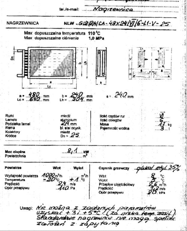

pigeon 12.02.2009 13:41 Zgłoś naruszenie Udostępnij Napisano 12 Lutego 2009 Witam, a ja dostalem taki oto projekcik z Juwentu: http://images50.fotosik.pl/62/db0b3cc9ed66cd56.jpg Adamie - czy taka starczy - cos chyb wspominales ze ty wolisz "inne lepsze"?(moze klamie) Ewentuanie jaki parametr mozna by poprawic? a cena to 480 zl nettoz dostawa do mnie bedzie 607zl brutto i co tym oporem sienie przjemowac? Cytuj Odnośnik do komentarza Udostępnij na innych stronach Więcej opcji udostępniania

adam_mk 13.02.2009 10:15 Autor Zgłoś naruszenie Udostępnij Napisano 13 Lutego 2009 Z powodów oporów przepływu to dla mnie ta nagrzewnica nieco za mała.To 24 x 24cm, jak dobrze czytam.Zrobi co trzeba, ale mocno stłumi przepływy. Wymaga "lepszych" wentylatorów. DepiO jakim GWC myślisz?Dobrze zrobione powinno być na tyle mało stratne, że pomijalne.Wentylator napędu powinien sobie radzić.Zamiast 600m3 max dostałbyś 550m3.Adam M. Cytuj Odnośnik do komentarza Udostępnij na innych stronach Więcej opcji udostępniania
Piczman 13.02.2009 10:33 Zgłoś naruszenie Udostępnij Napisano 13 Lutego 2009 Z powodów oporów przepływu to dla mnie ta nagrzewnica nieco za mała. To 24 x 24cm, jak dobrze czytam. Chyba 48x24 cm Mnie zrobili nagrzewnice za podobną kwotę (350 zł Netto ) a podałem wydatek max 250 m3 i mam 24x24 Ja bym brał za tą kasę Cytuj Odnośnik do komentarza Udostępnij na innych stronach Więcej opcji udostępniania

adam_mk 13.02.2009 11:04 Autor Zgłoś naruszenie Udostępnij Napisano 13 Lutego 2009 Sorki. Nie załapałem 48 x 24. To już zupełnie nieźle. Z tym przełącznikiem...Ból to ta cena.Powinien być w wersji w miarę szczelnej (z gumką)Adam M. Cytuj Odnośnik do komentarza Udostępnij na innych stronach Więcej opcji udostępniania
pigeon 13.02.2009 11:11 Zgłoś naruszenie Udostępnij Napisano 13 Lutego 2009 Z powodów oporów przepływu to dla mnie ta nagrzewnica nieco za mała. To 24 x 24cm, jak dobrze czytam. Zrobi co trzeba, ale mocno stłumi przepływy. Wymaga "lepszych" wentylatorów. Adamie nagrzewnica jest 48x24 - ty wpominasz ze twoje kosztuja okolo 1500 mozesz podac jakie parametry maja? Cytuj Odnośnik do komentarza Udostępnij na innych stronach Więcej opcji udostępniania
adam_mk 13.02.2009 11:17 Autor Zgłoś naruszenie Udostępnij Napisano 13 Lutego 2009 Parametry cieplne podobne.Czterorzędowe.680 x 680Duże po prostu. W efekcie bardzo wolna struga, długi czas wymiany, mały opór przepływu... większa cena.Adam M. Cytuj Odnośnik do komentarza Udostępnij na innych stronach Więcej opcji udostępniania
pigeon 13.02.2009 11:32 Zgłoś naruszenie Udostępnij Napisano 13 Lutego 2009 czy ilosc rzedow ma znaczenie - czy tylko wielkosc Cytuj Odnośnik do komentarza Udostępnij na innych stronach Więcej opcji udostępniania

adam_mk 13.02.2009 13:45 Autor Zgłoś naruszenie Udostępnij Napisano 13 Lutego 2009 Powoli...Rozumiem "co Cię gryzie" Większy gabaryt "okna" to wolniejszy przepływ i można mieć mniejszą moc wentylatorów.Ja stosuję takie 62W i nie mogą stosować innych elementów za ciasnych, bo mi się ich wydolność skończy zanim zrobią robotę.Dlatego popytałem o coś typu "pół metra na pół metra" dla zadanych parametrów temperaturowych i dali mi takie jak opisuję.Pytałem dość dawno. Od tego czasu mieli (choćby poprzez to forum) lawinę zapytań i wzięli się do roboty, jak zobaczyli zainteresowanie.Obliczyli to jeszcze raz i mają to, co pokazujesz (zastosowałbym do 350m3/godz) i większe (które biorę do 500-600m3) oraz kobyły (dla około 1000m3). Biorąc coś o oknie około pół metra na pół optymalizujesz parametry całości sytemu nieco przepłacając za ten jego element.A czy im wyjdzie 4 czy 6 rzędów to już sprawa ich technologa.Zwróć uwagą, żeby króćce były zwrócone we właściwą stronę, bo zwykle robią "w bok" co utrudnia obudowanie tego klocka.Adam M. Cytuj Odnośnik do komentarza Udostępnij na innych stronach Więcej opcji udostępniania
