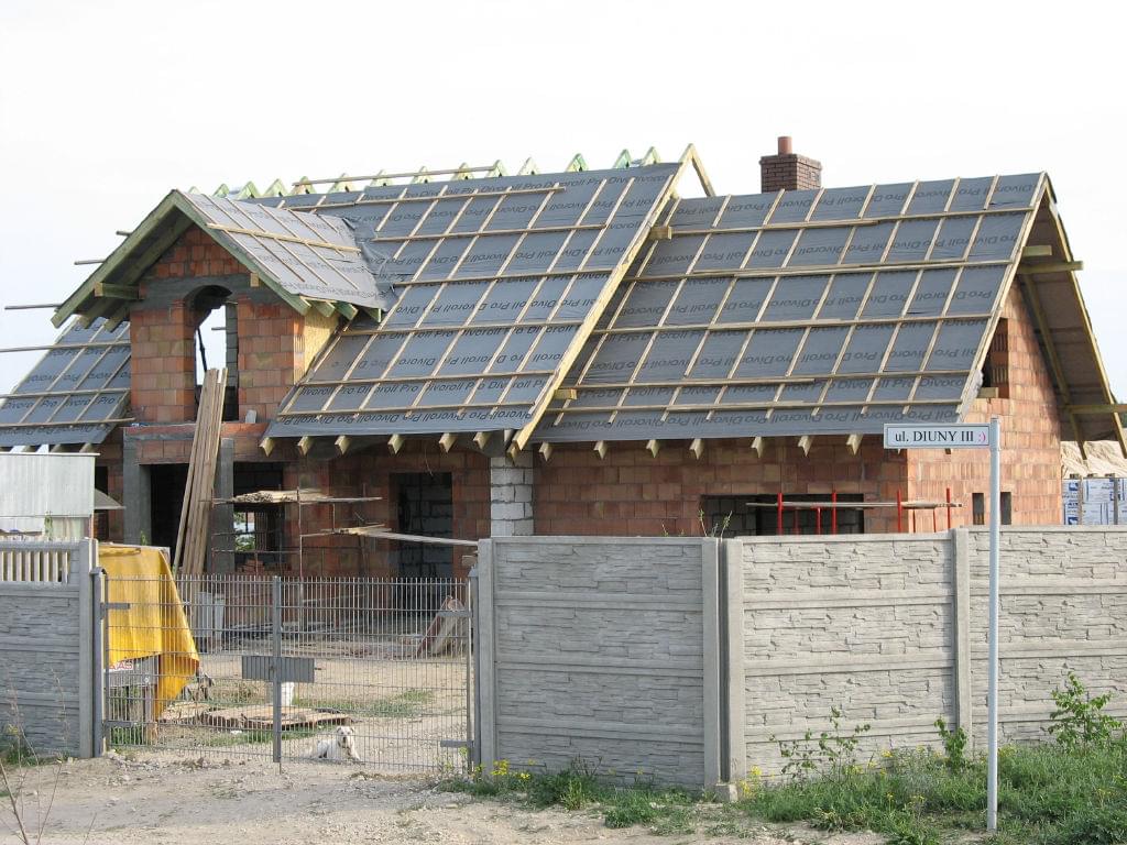

rafal911 12.05.2007 19:02 Zgłoś naruszenie Udostępnij Napisano 12 Maja 2007 Z braku czasu umieszczamy tylko zdjęcia. Pozrawiamy wszystkich budujacych diuna 3. Jak widać np. naszej budowy materiał nie został obliczony zbyt precyzyjnie w kosztorysie. http://images20.fotosik.pl/336/fd29e31417f6198b.jpghttp://images21.fotosik.pl/281/b7f9e194945e9560.jpghttp://images21.fotosik.pl/281/1ee2a57d79ea2bc2.jpg Cytuj Odnośnik do komentarza Udostępnij na innych stronach Więcej opcji udostępniania

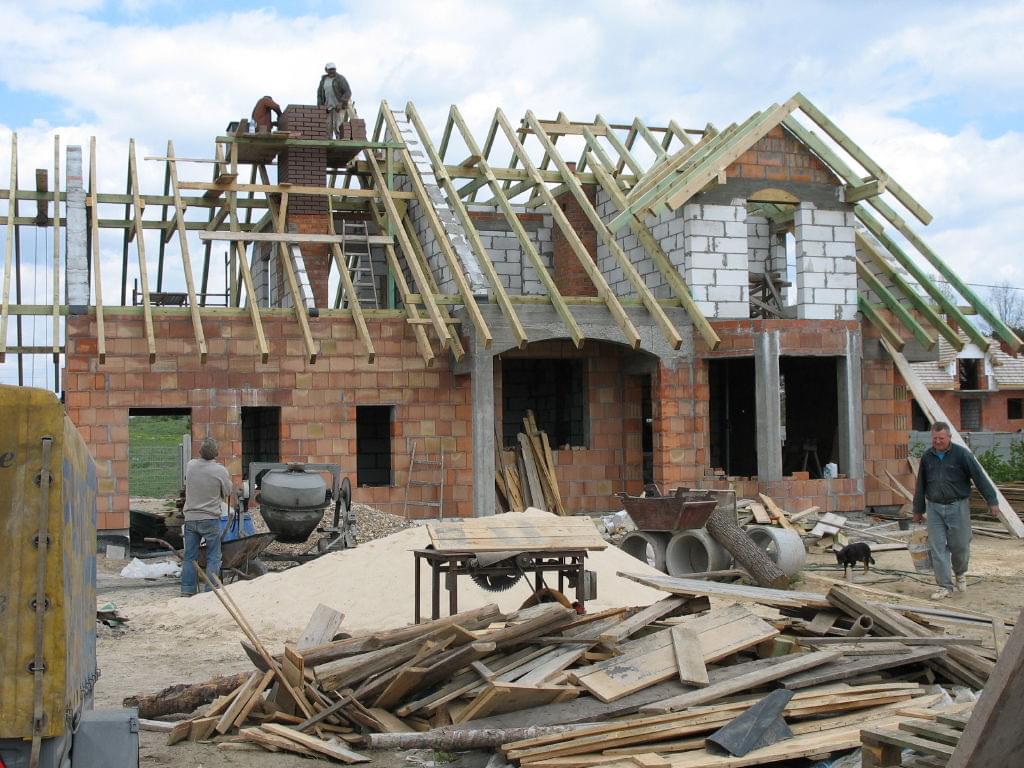

rafal911 13.05.2007 18:45 Zgłoś naruszenie Udostępnij Napisano 13 Maja 2007 Jeśli ktoś jest na etapie budowy więźby proponuje przemyśleć zastosowanie Płatwi w części niższej budynku. W projekcie nie ma ich a mogą te belki odciążyć znacznie murłaty na których leży cały dach . Wydatek niewielki a usztywni znacznie dach Cytuj Odnośnik do komentarza Udostępnij na innych stronach Więcej opcji udostępniania
kris100 13.05.2007 19:29 Zgłoś naruszenie Udostępnij Napisano 13 Maja 2007 Cześć rafał911zamówiłem już więżbę i nie długo ją odbieram, czy możesz Mi podać wymiary tych dodatkowych elementów. Jeżeli masz jeszcze jakieś ciekjawe spostrzerzenia to porszę Cię o informację o nich. Ja np. powiększyłem schody trochę się wydłużyły, bo te w projekcie to jakieś minimalistyczne. Zwiększyłem tez szerokość krokwi z 6 do 8 cm. Ile poszło Ci betonu na ten wyższy strop, bo we wtorek mi zalewają i nie bardzo wiem i ile zamówić. Też robiłeś terivę? Cytuj Odnośnik do komentarza Udostępnij na innych stronach Więcej opcji udostępniania
rafal911 13.05.2007 19:44 Zgłoś naruszenie Udostępnij Napisano 13 Maja 2007 Cześć rafał911. Jeżeli masz jeszcze jakieś ciekjawe spostrzerzenia to porszę Cię o informację o nich. Robiłem strop tradycyjny , wyszło mi 15 m3. Dzięki temu strop ma 10 cm a nie około 30 , zwiększyły sie dzięki temu ścianki kolankowe niepodnosząc dachu. Też zwiekszyłem krokwy na 8 cm. Zlikwidowałem 2 słupy podpierające więźbę a w tych miejscach belki wsparły sie na ściankach działowych murowanych z siporka a nie jakiegos gips kartonu. Te płatwie mają długość taką samą jak murłata niżej , moze miec wymiary np 14 na 14 ale mozesz sie skonsultowac z majstrem od więźby. I nie impregnowałem więźby w tartaku tylko sam opryskiwaczem do roślin ( przynajmniej wiem ze proporcje są zachowane a nie sam barwik jak podobno niektórzy robią) Cytuj Odnośnik do komentarza Udostępnij na innych stronach Więcej opcji udostępniania
