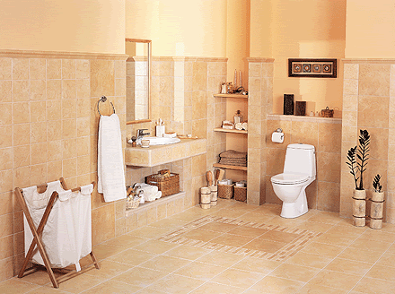

Zuzza 18.07.2006 10:42 Zgłoś naruszenie Udostępnij Napisano 18 Lipca 2006 Wnęka jest w ścianie czyli pewnie bedzie tak wykończona jak sciany... Moze płytki, moze farba. Jeszcze nie wiem. Coś w tym stylu: http://i57.photobucket.com/albums/g218/cornuss/52515653.gif Jesli robisz w tej wnece drzwi to tym bardziej zrobiłabym jak najcieńsze półki (i tak nie będzie ich widac...) Odnośnik do komentarza https://forum.murator.pl/topic/57593-jakie-p%C3%B3%C5%82ki-do-wn%C4%99ki/#findComment-1268285 Udostępnij na innych stronach Więcej opcji udostępniania
