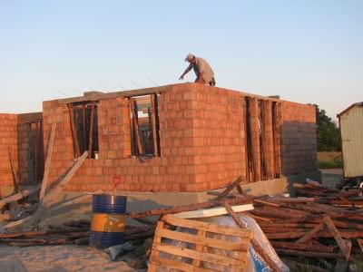

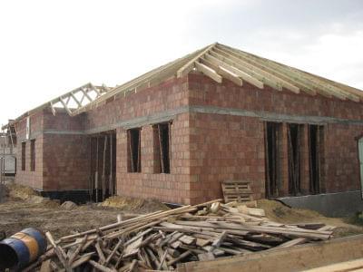

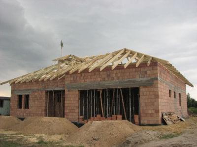

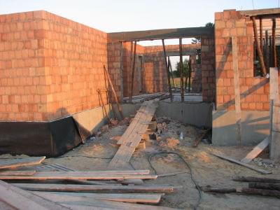

anulas 05.07.2007 13:19 Zgłoś naruszenie Udostępnij Napisano 5 Lipca 2007 Witam, chciałam Wam sie pochwalic moim M08, tak było 3 tygodnie temuhttp://images23.fotosik.pl/17/f5dba6e7c8a8b630.jpghttp://images29.fotosik.pl/17/43d01c68d7bdc169.jpg tak jest dzishttp://images30.fotosik.pl/17/6031015cf25c633e.jpghttp://images24.fotosik.pl/16/e3fe2a8672b450eb.jpg w nastepnym tygodniu maja wyciagnąć kominy a od 15-07 wchodza panowie od krycia dachu. Ania Cytuj Odnośnik do komentarza Udostępnij na innych stronach Więcej opcji udostępniania
