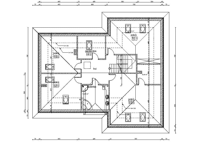

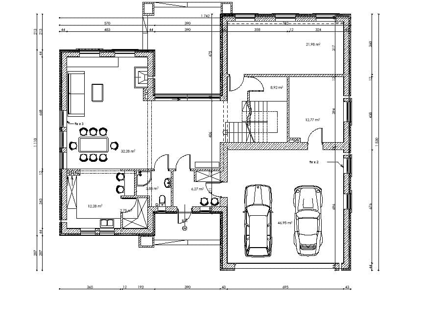

anulas 09.10.2006 14:02 Zgłoś naruszenie Udostępnij Napisano 9 Października 2006 http://images4.fotosik.pl/159/db30e1fc7228043b.jpg http://images2.fotosik.pl/196/0f39305cb3eca8f2.jpg Powyżej wnętrze M08 po zmianach (troche duże zdjęcia ale i tak dobrze, że udało się wkleić)zastanawiamy się czy drzwi do łazienki na dole nie przenieść do wiatrołapu żeby z salonu nie wchodzić bezpośrednio do WC. Okno z garderoby na górze przenosimy do pokoju obok gdzie jest tylko jedno okno. Likwidujemy jedno okno z pokoju gościnnym na dole, dwa w zupelności wystarczą. To tyle zmian jakie jeszcze mamy zamiar zrobić. Napiszcie jakie są Wasze spostrzeżenia, na pewno będa pomocne przy ustalaniu ostatecznej wersji. Ania Cytuj Odnośnik do komentarza Udostępnij na innych stronach Więcej opcji udostępniania
mamamatinka 12.10.2006 09:23 Zgłoś naruszenie Udostępnij Napisano 12 Października 2006 fajnie te zmiany wykombinowaliście. Jesli chodzi o łazienke przy salonie, to ja osobiście nie przenosiłabym do wiatrołapu. Jednak zwykle w wiatrołapie jest zimniej, a przez drzwi łazienki awsze troche tego zimna wleci. No i np. zima wychodzisz sobie spod prysznica - boso w samym szlafroczku i wychodząc z lazienki natykasz sie np. na piasek i resztki śnigu, które innemu domownikowi właśnie opadły z butów, w których przed chwilą wszedł. A tak, z drzwiami w salonie - robisz ładne drzwi, nie masz problemu pokazać gościom gdzi ejest ubikacja. Jak oglądasz mecz i pijesz piwko to masz blisko łazienka z wejściem z wiatrołapu oznacza też, że za każdym razem otwierasz drzwi między wiatrołapem a holem a że idziesz tylko na chwilkę do kibelka, to ich nie zamykasz, i za każdym razem do hallu (zimą) dostaje się jednak zimniejsze powietrze.) Tak to wygląda z mojego punktu widzenia. Cytuj Odnośnik do komentarza Udostępnij na innych stronach Więcej opcji udostępniania

anulas 12.10.2006 09:55 Zgłoś naruszenie Udostępnij Napisano 12 Października 2006 fajnie te zmiany wykombinowaliście. Jesli chodzi o łazienke przy salonie, to ja osobiście nie przenosiłabym do wiatrołapu. Jednak zwykle w wiatrołapie jest zimniej, a przez drzwi łazienki awsze troche tego zimna wleci. No i np. zima wychodzisz sobie spod prysznica - boso w samym szlafroczku i wychodząc z lazienki natykasz sie np. na piasek i resztki śnigu, które innemu domownikowi właśnie opadły z butów, w których przed chwilą wszedł. A tak, z drzwiami w salonie - robisz ładne drzwi, nie masz problemu pokazać gościom gdzi ejest ubikacja. Jak oglądasz mecz i pijesz piwko to masz blisko łazienka z wejściem z wiatrołapu oznacza też, że za każdym razem otwierasz drzwi między wiatrołapem a holem a że idziesz tylko na chwilkę do kibelka, to ich nie zamykasz, i za każdym razem do hallu (zimą) dostaje się jednak zimniejsze powietrze.) Tak to wygląda z mojego punktu widzenia. masz rację, mój ojciec zwrócił nam na to uwagę. Zostawiliśmy drzwi w tym miejscu gdzie są tylko otwierane w drugą stronę. Ania Cytuj Odnośnik do komentarza Udostępnij na innych stronach Więcej opcji udostępniania

kampinosik 12.10.2006 22:47 Zgłoś naruszenie Udostępnij Napisano 12 Października 2006 Anulas, Zmiany po prostu super. Wszystkie najważniejsze (wg mnie) rzeczy: rozsądnie rozplanowane schody na parterze, brak niezliczonych wiatrołapków i komórek przy wejsciu, na górze normalny hol zamiast korytarzyka w oryginalnym projekcie - wszystko udało Wam się zmieścić -gratulację. Zlikwidowaliście też te wielostronne wyjścia na taras - ale jedno mnie zastanawia - nie szkoda wam tego przeszklenia, które było mniej więcej w miejscu obecnego kominka? Wtedy siedząc na kanapie (ja np. spędzam tam sporo czasu:) miałoby się dużo większe poczucie przestrzeni - widok na taras i na ścianę domu (własnego!). Sam jestem na etapie wyboru M08, ale planuję przeniesienie tarasu na zewnątrz - na "prawą stronę". Oprócz tego sporo zmian podobnych do Waszych. Pzdr Cytuj Odnośnik do komentarza Udostępnij na innych stronach Więcej opcji udostępniania
anulas 13.10.2006 07:09 Zgłoś naruszenie Udostępnij Napisano 13 Października 2006 Anulas, Zmiany po prostu super. Wszystkie najważniejsze (wg mnie) rzeczy: rozsądnie rozplanowane schody na parterze, brak niezliczonych wiatrołapków i komórek przy wejsciu, na górze normalny hol zamiast korytarzyka w oryginalnym projekcie - wszystko udało Wam się zmieścić -gratulację. Zlikwidowaliście też te wielostronne wyjścia na taras - ale jedno mnie zastanawia - nie szkoda wam tego przeszklenia, które było mniej więcej w miejscu obecnego kominka? Wtedy siedząc na kanapie (ja np. spędzam tam sporo czasu:) miałoby się dużo większe poczucie przestrzeni - widok na taras i na ścianę domu (własnego!). Sam jestem na etapie wyboru M08, ale planuję przeniesienie tarasu na zewnątrz - na "prawą stronę". Oprócz tego sporo zmian podobnych do Waszych. Pzdr Kampinosik, kominek będzie na rogu tam gdzie pokazany jest komin, tłumaczymu to architektowi za każdym razem ale on swoje, na szczeście nie ma to znaczenia przy budowie bo sam komin stoi tam gdzie powinien. Być może wstawimy tam okno na stałe typu fix, warto sie nad tym zastanowić. Ania Cytuj Odnośnik do komentarza Udostępnij na innych stronach Więcej opcji udostępniania
