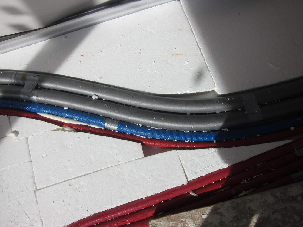

adam_mk 20.05.2015 16:55 Autor Zgłoś naruszenie Udostępnij Napisano 20 Maja 2015 Jak nie kapie - to poprawnie. Czy dobrze - to Ci test pokazał. Chcesz nam tu napisać, ze tyle energii potrzeba do ogrzania tego, co na fotce widać? Coś jest "nie tak", to nad "protezą" kombinujesz. Nie Ty jeden! Co chwilę na chwilę, światłem czujką ruchu, z zegara itp. itd. Adam M. Cytuj Odnośnik do komentarza Udostępnij na innych stronach Więcej opcji udostępniania
Adam626 20.05.2015 20:51 Zgłoś naruszenie Udostępnij Napisano 20 Maja 2015 Na razie piszę fakty. Co jest przyczyną - nie wiem. Izolację mam taką jak na obrazku. Tak jak pisałem dom jest rozległy. Właściwie 4 łazienki. W rurach ciepłej wody w całej instalacji jest około 30 litrów. Dziś wyłączyłem cyrkulację na piętrze i zobaczymy co będzie.Mam jeszcze jedno przypuszczenie - ciśnienie w instalacji zmienia się w czasie (w wodociągu coś jest nie tak - są przypływy i odpływy.). BYć moze woda z bojlera w ciągu dnia cofa się do wodociągu. Juz to zauwazyłem na liczniku wody - licznik nalicza mi zużycie wody mimo ze jej nie biorę i ze nie ma wycieków. Cytuj Odnośnik do komentarza Udostępnij na innych stronach Więcej opcji udostępniania

Adam626 22.05.2015 11:03 Zgłoś naruszenie Udostępnij Napisano 22 Maja 2015 (edytowane) AdamBez urazu ale przeczytalem watek i w kolko piszesz to samo nie podajac zadnych faktow dotyczacych strat. Formulujesz zarzuty zlego wykonania nie wiedzac jak jest wykonane. Pochwal sie czy cyrkulacje? Ile litrow wody w obiegu i ile mb rurek i jaki wynik wychladzania osiagnales? Czy widziales w praktyce instalacje i mozliwosci ocieplenia? Jesli na pietrze idziesz po stropie to jak gruba otuline mozesz zrobic?Ja mam 7cm styropianu pod podlogowym i w tym musiala sie zmiescic rurka z ociepleniem. A jesli rurki musza sie skrzyzowac z wentylacja lub coA raczej ludzie maja mniej cm na pietrze Edytowane 22 Maja 2015 przez Adam626 Cytuj Odnośnik do komentarza Udostępnij na innych stronach Więcej opcji udostępniania
adam_mk 22.05.2015 15:15 Autor Zgłoś naruszenie Udostępnij Napisano 22 Maja 2015 (edytowane) Dokładnie wypisałeś powody, dla których "to" słabo chodzi.Praktycznie nikt z tym nic nie robi!Jest "armaflex", są otuliny z wełny mineralnej, włókniny glinokrzemianowe, jest perlit.Stosując odpowiednie ich kombinacje, zależnie od tego czy to strop, ściana czy podłoga - można uzyskać naprawdę dobry efekt.Uwierz mi!Gradient rzędu 20-40stC to żadne wyzwanie!Termoizoluje się tez piece do wytopu metali, komory ciepła, gdzie temperatury dochodzą od kilkuset do tysiąca czy dwóch stC a ścianka ma mało cm - i to działa. Piszesz, że nie wiem jak to wykonano.Opisujesz co się dzieje z układem.Ja wiem jak to najczęściej jest wykonywane i czytam o uzyskanych efektach.Wnioskuję z tego - że nieoptymalnie. JAKIE znaczenie ma ilość wody w obiegu?Projektuję i wykonuję układy, gdzie zład ma tonę czy dwie, układ CWU jest rozległy a cyrkulacja działa i pobiera malutko.Pompka cyrkulacyjna to kilka watów.Solidna termoizolacja całości i straty są prawie niewidoczne.Można zapomnieć o czasowym czy innym włączaniu tego układu. Od lat bywam na wielu budowach co sezon.Napatrzyłem się na chyba wszystkie podejścia do problemu.Są miejsca, gdzie zrobiono to DOBRZE.Tylko...Trzeba CHCIEĆ to zrobić dobrze!A najczęściej ten problem wyskakuje ludziom, jak diabeł z pudełka, po pomalowaniu ścian i wstawieniu mebli!Co wtedy?Spychacz i zacząć jeszcze raz? DLATEGO mówi się, że pierwszy dom dla wroga, drugi dla przyjaciela a TRZECI dopiero - dla Ciebie!Tak, jakby nie dało się zacząć budowania od solidnego przygotowania się i rozpoznania spodziewanych trudności. Adam626Bez urazu ale ... Ja piece do wytopu metali czy komory do wygrzewania czegoś też projektuję i czasem buduję.No i muszę je termoizolować.Działają dobrze. Adam M. Edytowane 22 Maja 2015 przez adam_mk Cytuj Odnośnik do komentarza Udostępnij na innych stronach Więcej opcji udostępniania
