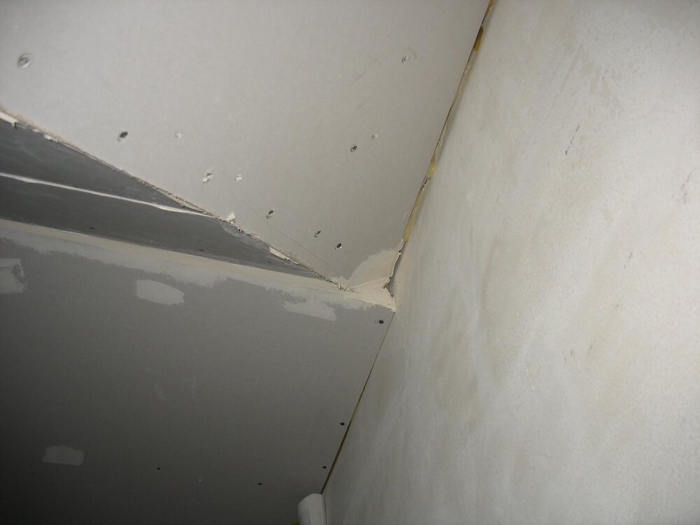

Ellwirko, to co mamy na poddaszu jest nie do opisania, ale pokażę kilka zdjęć, tak ku przestrodze - miejcie oczy szeroko otwarte ....
IMG_3225.jpg .... i tak prawie całe poddasze - uniflot, uniflot, a o poziomach możemy sobie pomarzyć.

Cena była normalna, jak u wszystkich 35 zł./m2.
Trzeba dobrać się do stelaża, bo jest źle wypoziomowany i należy dołożyć go - wykonawcy się nie chciało układać, robił szybko, łatwo, a co nie wychodziło to szpachlował. W jednym pomieszczeniu sufit mamy na różnych wysokościach, poziomów zero - i nie trzeba mieć poziomicy.
no to strasznie beznadzijnie postapil ;] ale tak to juz jest niestety ;]
ale ze mu sie chcialo tak skladac to dziwne bo nam sie nigdy nie chce skladac wolimy wyciac z nowego kawalka :) hihihi
trzeba bylo slac zdjecia i sie pytac co nieco :) moze tez wszytskiego dokladnie nie zrobimy i czasem moge byc w bledzie ale jak cos to sluze pomoca ;]
Dzięki Max, bardzo cenię sobie Twoje rady ;) ... a zaczęło się od okien dachowych, na które właśnie Ty zwróciłeś uwagę i kazaliśmy zaraz przerobić. Męczył się partacz jeden, z dwoma oknami 2 tyg. i powiedział, że nigdy więcej tak nie będzie robił, ale nie dziwię się, bo wyszło fatalnie... Mąż był tam codziennie i krzyczał, żeby robić z całych płyt, a nie z odpadów.

Oj tak, ale trzeba to zrobić solidnie, nie chcę wkurzać się, gdy już sobie urządzimy poddasze i szpachel zacznie odpadać.

Masz racje Joanno - takie rzeczy trzeba zrobić porzadnie, bo ewentualnie późniejsze "naprawianie" to już całkiem spory remont. A chyba nikt kto skończy budowę, nie chce za dwa trzy lata remontu.
