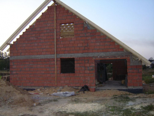

ak-77 29.08.2009 14:42 Zgłoś naruszenie Udostępnij Napisano 29 Sierpnia 2009 Co tu dużo pisać - jak widać zmodyfikowaliśmy nieco projekt. Nam się podoba, ale ciekawa jestem Waszych opinii Cytuj Odnośnik do komentarza https://forum.murator.pl/topic/58591-projekt-z32-pracownia-studio-z500/page/13/#findComment-3514183 Udostępnij na innych stronach Więcej opcji udostępniania
Hal 30.08.2009 20:45 Autor Zgłoś naruszenie Udostępnij Napisano 30 Sierpnia 2009 Co tu dużo pisać - jak widać zmodyfikowaliśmy nieco projekt. Nam się podoba, ale ciekawa jestem Waszych opinii o lol.. Jakbym tam przechodził to nigdy bym nie wpadł na to że to jest Z32 Faktycznie zmian nanieśliście sporo. Jak wygląda tył budynku? -bo nie widać na zdjęciach... Prawdziwa bryła waszego domku pojawi się po położeniu dachówki , ale już widać że daszek wejściowy wygląda odważnie:D.. Wogóle jakiś taki większy się wydaje.. jakby ze 120 m miał.. Pomysł na taras nad garażem też dobry... My zostawiliśmy w pokoju na górze dodatkowe nadproże na ewentualne drzwi, gdybyśmy chcieli w przyszłości zrobić podobne rozwiązanie jak wy - lub powiększyć pokój. A i widzę że okien dachowych wogóle nie będzie... PS. Drogę techniczną mamy taką samą... Po 2 latach od ułożenia za szybko się nią jezdzić nie da , niektóre płyty się pozapadały inne się podniosły... Ale i tak lepsza taka niż błoto po kolana.. Nawet pług zimą odgarnia śnieg.. Cytuj Odnośnik do komentarza https://forum.murator.pl/topic/58591-projekt-z32-pracownia-studio-z500/page/13/#findComment-3516127 Udostępnij na innych stronach Więcej opcji udostępniania
ak-77 31.08.2009 14:57 Zgłoś naruszenie Udostępnij Napisano 31 Sierpnia 2009 Fotki tyłu domu wrzucę przy okazji. Rzeczywiście dom wygląda jakoś tak masywnie (metraż jak w projekcie). Pewnie przez ten ,,odważny" daszek Ileż nocy nieprzespanych zanim zdecydowaliśmy co i jak - wyżej, niżej, dalej, bliżej... szkoda gadać... Pomysł z gankiem i kolumnami odgapilismy z innego projektu. Wewnątrz też jest trochę namieszane... Taras nad garażem powstał chyba z obaw przed powiększeniem się rodziny W razie czego można tam dobudować 2 małe pokoje lub jeden duży (odpukać w niemalowane) Cytuj Odnośnik do komentarza https://forum.murator.pl/topic/58591-projekt-z32-pracownia-studio-z500/page/13/#findComment-3517816 Udostępnij na innych stronach Więcej opcji udostępniania
Hal 01.09.2009 20:12 Autor Zgłoś naruszenie Udostępnij Napisano 1 Września 2009 Taras nad garażem powstał chyba z obaw przed powiększeniem się rodziny W razie czego można tam dobudować 2 małe pokoje lub jeden duży (odpukać w niemalowane) Heheheihe to ten jeden duży to chyba na jakieś trojaczki Ah te świerze powietrze i jod... P.S. I jesteśmy na 5 stronie.. Cytuj Odnośnik do komentarza https://forum.murator.pl/topic/58591-projekt-z32-pracownia-studio-z500/page/13/#findComment-3520798 Udostępnij na innych stronach Więcej opcji udostępniania

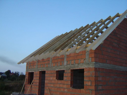

dariuszn7 02.09.2009 18:57 Zgłoś naruszenie Udostępnij Napisano 2 Września 2009 http://images41.fotosik.pl/188/5099e4d5c85afa30med.jpg http://images39.fotosik.pl/188/1fb629fe334c3cfemed.jpg na razie jeszcze bez daszku z dobudowanym garażem jutro mają skończyć więźbę Cytuj Odnośnik do komentarza https://forum.murator.pl/topic/58591-projekt-z32-pracownia-studio-z500/page/13/#findComment-3522986 Udostępnij na innych stronach Więcej opcji udostępniania
ak-77 04.09.2009 06:44 Zgłoś naruszenie Udostępnij Napisano 4 Września 2009 To też jest Z32? Na pierwszej fotce nie do poznania U nas dziś zalewają posadzki. W końcu będzie jakaś tam podłoga a nie piaskownica Cytuj Odnośnik do komentarza https://forum.murator.pl/topic/58591-projekt-z32-pracownia-studio-z500/page/13/#findComment-3526215 Udostępnij na innych stronach Więcej opcji udostępniania
djanya 04.09.2009 09:13 Zgłoś naruszenie Udostępnij Napisano 4 Września 2009 no no coraz wiecej z32 po tuningu Cytuj Odnośnik do komentarza https://forum.murator.pl/topic/58591-projekt-z32-pracownia-studio-z500/page/13/#findComment-3526579 Udostępnij na innych stronach Więcej opcji udostępniania
