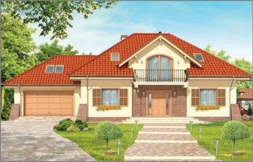

skorpio 07.08.2006 21:52 Autor Zgłoś naruszenie Udostępnij Napisano 7 Sierpnia 2006 Witam, Jeśli nikt nie buduje domku wg tego projektu to proszę chociaż o opinie. Zależy mi zwłaszcza na opiniach osób mających doświadczenie w budowaniu, tj. fachowców budowlańców oraz inwestorów. Z góry dziękuję.Oto link do projektu: http://www.domoweklimaty.pl/index.php?id=4&hid=1635 A może ktoś zna podobny projekt lecz bardziej funkcjonalny (zwłaszcza na poddaszu)? Cytuj Odnośnik do komentarza https://forum.murator.pl/topic/58860-projekt-karmen-pracownia-domowe-klimaty/#findComment-1299144 Udostępnij na innych stronach Więcej opcji udostępniania
e.kala 08.08.2006 17:46 Zgłoś naruszenie Udostępnij Napisano 8 Sierpnia 2006 Może fachowcem nie jestem, ale w trakcie budowania swojego domu.Moje uwagi są takie.1. Jest to dom bardzo drogi w budowie, wole oczy, duża powierzchnia zabudowy i użytkowa, skomplikowany dach. Według mnie przynajmniej 500 tysiecy, a jak będziesz chciał wykończyć super to dużo więcej. 2 Na dole łazienka łącznie z piecami, niezbyt fajnie.3. Na górze dużo pomieszczeń a tak naprawdę dwa małe pokoje i jeden większy. Pokoje 9 metrowe w takim domu to trochę mało, chociaż są tu przecież jeszcze pokoje na dole. Zależy ile osób będzie tu mieszkać.4. Jeżeli masz wjazd od północy to dobrze. Cytuj Odnośnik do komentarza https://forum.murator.pl/topic/58860-projekt-karmen-pracownia-domowe-klimaty/#findComment-1300398 Udostępnij na innych stronach Więcej opcji udostępniania
skorpio 08.08.2006 19:05 Autor Zgłoś naruszenie Udostępnij Napisano 8 Sierpnia 2006 Nie pocieszyleś mnie, ale w końcu forum jest od tego, żeby zbierać opinie - i te dobre i te zle. Lepiej być mądrym przed szkodą niż po niej. Rzeczywiście projekt ma dużo wad, zwlaszcza góra jest kiepsko rozplanowana i najgorsze jest to, że nie mamy żadnego pomyslu na inne ustawienie. Domek z zewnątrz nas urzekl, chcielibyśmy mieć taki lub podobny ale nie za wszelką cenę. Co do kosztów to projektant określil je na poziomie 350 tys. pod klucz. Zdajemy sobie sprawę, że jest to trochę niedoszacowany koszt zwlaszcza, że każdy inwestor chce mieć jak najladniej. Jeżeli chodzi o piec to jest pomysl, żeby go wyrzucić do garażu, który ma być posadowiony oddzielnie. Wjazd możemy mieć z dwóch stron: od zachodu (i z wielu względów ta opcja najbardziej nam odpowiada) lub wlaśnie od pólnocy. Ogólnie poszukujemy funkcjonalnego projektu bez garażu w jego bryle. Cytuj Odnośnik do komentarza https://forum.murator.pl/topic/58860-projekt-karmen-pracownia-domowe-klimaty/#findComment-1300518 Udostępnij na innych stronach Więcej opcji udostępniania
e.kala 08.08.2006 20:02 Zgłoś naruszenie Udostępnij Napisano 8 Sierpnia 2006 Cena oczywiście zależy od regionu w którym sie buduje, od ewentualnego wkładu własnego, od rodzaju materiałów. Jednak żeby ten dom zbudowac za 350 tys. musiałbyś sie dobrze starać. Ja jednak sądzę, że będzie ciężko. Spróbuj ten projekt pokazać ekipom budowlanym, zobaczysz ile sobie policzą za robocizne stanu surowego. Chyba, że masz kogoś znajomego czy też rodzinę do pomocy.Budując dom dla siebie staramy sie budować go dobrze i to dobrze kosztuje. I jeszcze jedno, sprawdź plan zagospodarowania twojej gminy, czy taki dom możesz budować.Przy wjeździe od zachodu będzie troche trudno wytrzymać latem w kuchni. Cytuj Odnośnik do komentarza https://forum.murator.pl/topic/58860-projekt-karmen-pracownia-domowe-klimaty/#findComment-1300643 Udostępnij na innych stronach Więcej opcji udostępniania
skorpio 08.08.2006 20:27 Autor Zgłoś naruszenie Udostępnij Napisano 8 Sierpnia 2006 Ograniczenia nalożone przez gminę sprawdzaliśmy jeszcze przed kupnem dzialki, tym bardziej że jest polożona na terenie parku krajobrazowego. Dom wg takiego projektu można śmialo budować. Polożenie dzialki jak i jej wymiary (48 x 56) zobowiązują do wystawienia atrakcyjnego wizualnie domu. Obecnie znów jesteśmy na etapie zero, tj. znów przeglądamy wszystkie katalogi z projektami, które posiadamy. Najgorsze jest to, że trudno jest się przekonać do czegoś innego. Cytuj Odnośnik do komentarza https://forum.murator.pl/topic/58860-projekt-karmen-pracownia-domowe-klimaty/#findComment-1300737 Udostępnij na innych stronach Więcej opcji udostępniania

Irma 22.11.2006 15:31 Zgłoś naruszenie Udostępnij Napisano 22 Listopada 2006 na temat kosztow nic nie powiem, natomiast salon szerokosci 3,8 metra to jakas pomylka...ja bym sie powaznie zastanowila nad takim projektem Cytuj Odnośnik do komentarza https://forum.murator.pl/topic/58860-projekt-karmen-pracownia-domowe-klimaty/#findComment-1468596 Udostępnij na innych stronach Więcej opcji udostępniania
el-ka 30.11.2006 00:26 Zgłoś naruszenie Udostępnij Napisano 30 Listopada 2006 Jak chcesz ciąć koszty, to od razu wyeliminuj domy z dachem wielospadowym, z wykuszami itp. Te elementy najbardziej podrażają koszty. Jak również bardzo podstepne są parterówki z tzw. możliwością wykorzystania podasza - utopione pieniądze w strop i duży dach. Najbardziej ekonomiczne wbudowie i eksploatacji są domy na planie prostokąta, z dachem dwuspadowym, bez wykuszy, nadmiernie dużych, niepotrzebnych zadaszeń - np. nad drzwiami. Także każde okno łukowate, ze szprosami itp. jest dużo droższe. Cytuj Odnośnik do komentarza https://forum.murator.pl/topic/58860-projekt-karmen-pracownia-domowe-klimaty/#findComment-1481307 Udostępnij na innych stronach Więcej opcji udostępniania

reng 21.03.2008 07:35 Zgłoś naruszenie Udostępnij Napisano 21 Marca 2008 raczej bym obstawiała 700 tyś a nie 350. tyle to może w 2000 roku, ale teraz mamy 2008. sam dach w tym domu to może kosztować z 80 000 jak nic. (wieźba, dachówka, robota, okna, kominy itd) do tego za wszystkie okrągłości zapłacisz podwójnie, a jest ich tam sporo.my budujemy szopkę 128mkw, i zastanawiamy się, czy 350 wystarczy. i wcale nie będzie tam cudów i marmurów, średni standard wykończenia. Cytuj Odnośnik do komentarza https://forum.murator.pl/topic/58860-projekt-karmen-pracownia-domowe-klimaty/#findComment-2366678 Udostępnij na innych stronach Więcej opcji udostępniania
