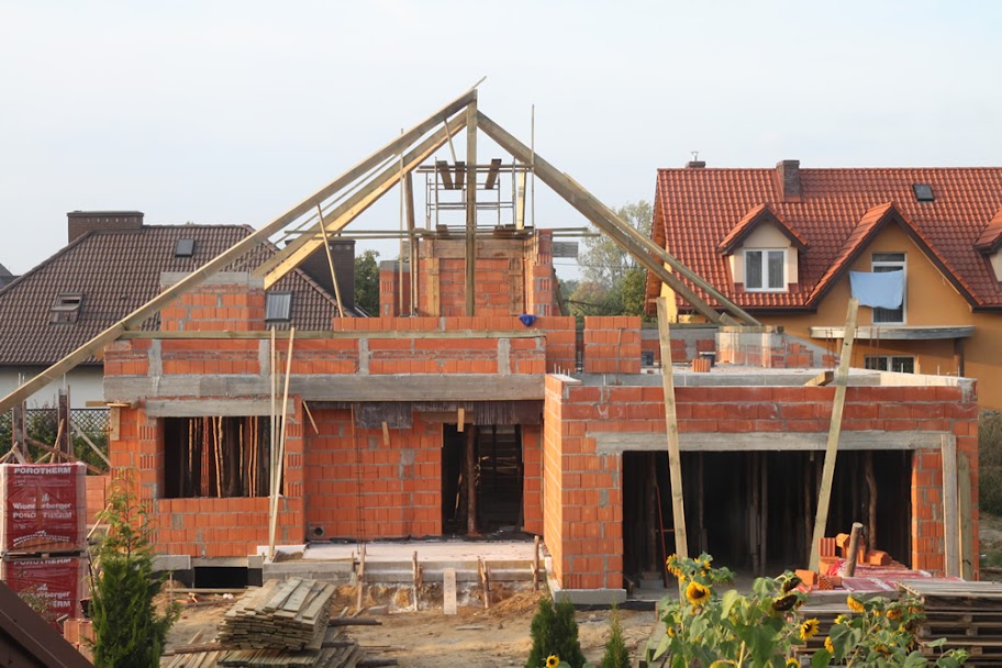

gotyslawa 25.09.2009 04:27 Zgłoś naruszenie Udostępnij Napisano 25 Września 2009 w końcu i ja mogę się pochwalić rosnącym dachem:-) to zdjęcie sprzed kilku dni a teraz patyków na domu mamy jeszcze nieco więcej http://lh5.ggpht.com/_Efeg6qssrXk/SrvLJzXuivI/AAAAAAAAJmY/hY7cwTK_qlA/s912/bud1.jpg[/img] Cytuj Odnośnik do komentarza Udostępnij na innych stronach Więcej opcji udostępniania

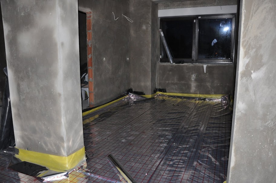

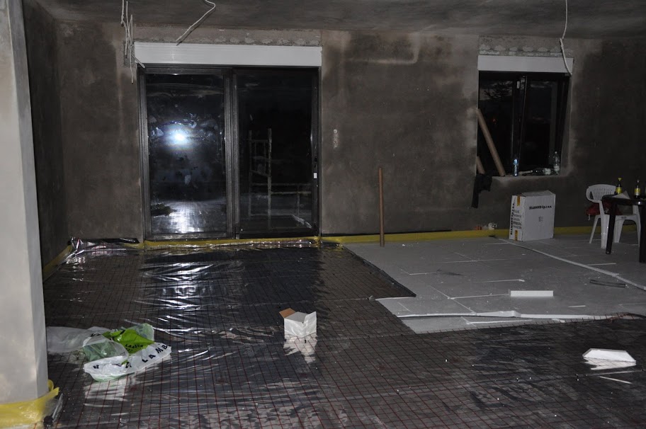

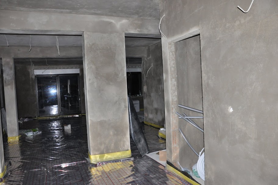

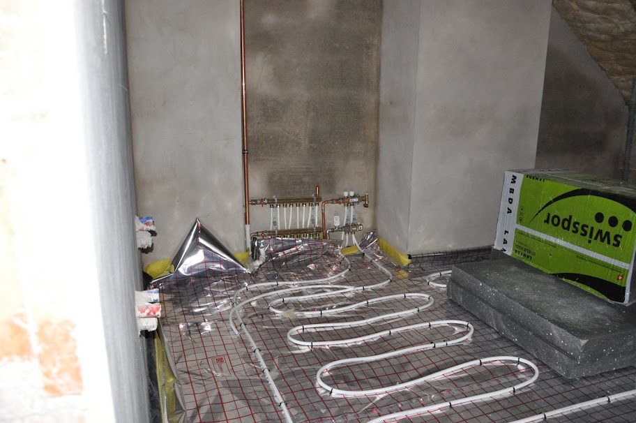

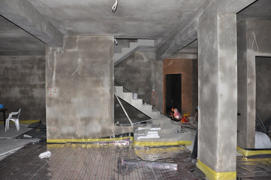

wemima 25.09.2009 12:09 Zgłoś naruszenie Udostępnij Napisano 25 Września 2009 Gotysława, taki widok cieszy oko:) U nas jest tak:http://lh6.ggpht.com/_C-WGvyUeUIQ/SryoWz4qVsI/AAAAAAAAFgQ/JWLjoKI7Wjo/s912/DSC_1188.jpg http://lh4.ggpht.com/_C-WGvyUeUIQ/SryoaTxCm8I/AAAAAAAAFgc/-2iALHeYZl0/s912/DSC_1192.jpg http://lh5.ggpht.com/_C-WGvyUeUIQ/Sryobb3PLdI/AAAAAAAAFgg/XK5m12SSjMc/s912/DSC_1193.jpg http://lh3.ggpht.com/_C-WGvyUeUIQ/SryoekRslxI/AAAAAAAAFgs/gNEfo-2QJ0s/s912/DSC_1196.jpg http://lh5.ggpht.com/_C-WGvyUeUIQ/SryoSiAOzfI/AAAAAAAAFgA/pMurqg05New/s912/DSC_1184.jpg http://lh5.ggpht.com/_C-WGvyUeUIQ/SryoFwIlXfI/AAAAAAAAFfM/z9XbNIaI_94/s912/DSC_1172.jpg http://lh4.ggpht.com/_C-WGvyUeUIQ/Sryn5OzXTKI/AAAAAAAAFeI/Tz3gp6sjX7A/s912/DSC_1161.jpg http://lh3.ggpht.com/_C-WGvyUeUIQ/Sryn2p2IozI/AAAAAAAAFd8/T6lkWrdkzXA/s912/DSC_1159.jpg http://lh4.ggpht.com/_C-WGvyUeUIQ/Srynt1dwf9I/AAAAAAAAFdg/JBUiuYHquZc/s912/DSC_1140.jpg http://lh5.ggpht.com/_C-WGvyUeUIQ/SryouOy8GTI/AAAAAAAAFhk/NW4_-WUcl4w/s912/DSC_1129.jpg Cytuj Odnośnik do komentarza Udostępnij na innych stronach Więcej opcji udostępniania
