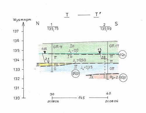

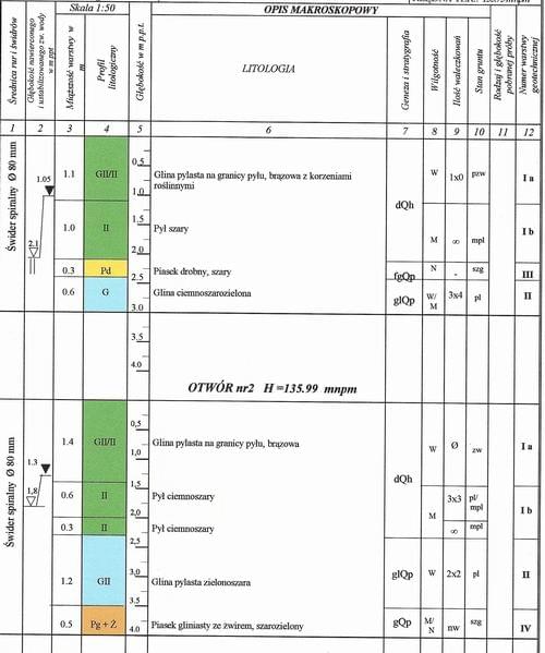

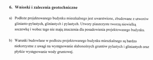

pawelzak 03.09.2006 14:14 Zgłoś naruszenie Udostępnij Napisano 3 Września 2006 Witam ponownie, Po wykonaniu wstępnego wykopu i ściagniecia warstwy humusu (ok. 50 cm) zrobiłem dziurę na ok. 70 cm i sprawdziłem, czy woda nie podchodzi. Po konsultacji z KB i Inspektorem postanowiliśmy pogłębić wykop ok. 50-60 cm ze względu na korzenie. Pomyśleliśmy, jak już ponosimy większe koszty to może przed pogłębianiem zrobimy jeszcze badania geotechniczne. Problem korzeni w wykopie został rozwiązany, ale jak to bywazawsze można napotkać następny. Oto wycinek z dokumentacji geotechnicznej:http://images4.fotosik.pl/113/2f8da800f362cbb2.gif Na dodatek zwierciadło wody jest napięte i stabilizuje się na głębokości 1,05 do 1,3 m ppt. W dokumentacji przedstawiono alternatywne sposoby posadowienia budynku. 1) Na palach - odpada bo koszty są straszne. 2) wymiana gruntu na gł. ok 70 cm i usunięcie korzeni, wykonanie warstwy chudego betonu o gr. ok. 20 cm na całym wykopie i wykonać podsypkę piaskową o gr. min 60 cm zagęszczaną co 30 cm. Tak się składa że wykop już został pogłębiony. Pozostał sposób wymiany gruntu. Koncepcja jest następująca. Rezygnujemy z chudego betonu na dnie, wykop zasypujemy piaskiem ok. 60 - 70 cm zagęszczanym co 30 cm - od razu robimy ładny poziom. Na piasek pójdzie płyta zbrojona (nie mylić z płytą fundamentową) w obrysie podstawy budynku (+10 cm) o gr. ok 15 cm z betonu B-12,5 - to będzie zamiast chudego betonu pod ławą.Na to papa na lepiku x2 i ława fundamentowa. Dodam, że mam fundament wzmacniany w związku z bliskością zakładów górniczych. Tak wygląda przekrój gruntu:http://images3.fotosik.pl/149/f23a22c886a5ad45.jpg http://images3.fotosik.pl/149/2c1873b0ba87be1b.jpg Taka ma być ława fundamentowa:http://images1.fotosik.pl/159/3d7bddb193b00d39.jpg Max szerokość ław to 75 cm, przeważnie mają 55 cm. Budynek to domek parterowy z poddaszem użytkowym. Czy może proponujecie jakieś inne rozwiązanie posadowienia budynku? Czy tak będzie OK? Z góry dzięki za odpowiedzi Pozdrawiam Cytuj Odnośnik do komentarza https://forum.murator.pl/topic/60856-badania-geotechniczne-jak-na-tym-postawi%C4%87-fundament/ Udostępnij na innych stronach Więcej opcji udostępniania
areq 03.09.2006 16:06 Zgłoś naruszenie Udostępnij Napisano 3 Września 2006 Z tym piaskiem bezpośrednio w dno wykopu to tak średnio będzie.Pyły które zalegaja do 2 metrów są miękkoplastyczne.Powinieneś pod ten piasek sypany na pyły/grunty spoiste miękkoplastyczne zawodnione/ położyć geowłókninę. zapobiegało by to "przenikaniu" bądź inaczej przemieszaniu w czasie zagęszczania piasków w te miękkoplastyczne grunty.Prace ziemne lepiej robić w dniu bez opadów,jak popada to Ci się zrobi "trzęsawisko"Wariant 2 zaproponowany przez geotechnika według mnie jest najbardziej racjonalny ale z tym ,że pod "chudy" beton też bym dał z 10cm piasku na geowłókninie.P.S. Domek i tak ciut osiądzie na tych gruntach /zwłaszcza zasypka piaskowa w obębie fundamentów/ więc moze zastanowisz się z kierem budowy czy by nie "podnieść" go,tak by posadowić gdzieś na 60-70cm a potem obsypać piaskiem dookoła.Grunt jest na tej głębokosci półzwarty lub zwarty i jednorodny pod całym budynkiem.Jeszcze mówisz że masz wzmocnione fundamenty.Niech konstruktor przeliczy taki wariant. Cytuj Odnośnik do komentarza https://forum.murator.pl/topic/60856-badania-geotechniczne-jak-na-tym-postawi%C4%87-fundament/#findComment-1337582 Udostępnij na innych stronach Więcej opcji udostępniania

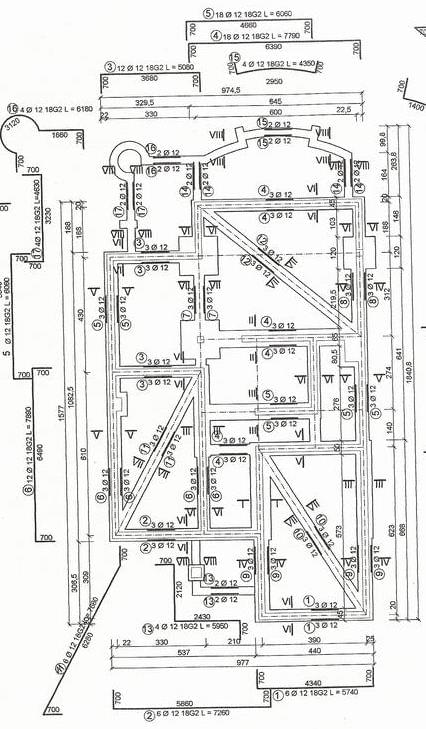

civic9 03.09.2006 18:26 Zgłoś naruszenie Udostępnij Napisano 3 Września 2006 pawelzak, na wstępie zaznaczam, że ja się na tym nie znam, ale przeszedłem już trochę dziwnych konstrukcji związanych ze szkodami górniczymi. w projekcie masz ściągi jako zabezp. przed szkodami. z drugiej strony z innych powodów piszesz, że masz mieć płytę zbrojoną. na to ławy. zastanawiam się czy to nie za dużo. te konstrukcje, które ja widziałem to były płyty (ale na ławach) ALBO ściągi. sprawdź z kimś (a może ktoś tu się wypowie) czy to nie za dużo (nieekonomicznie). Cytuj Odnośnik do komentarza https://forum.murator.pl/topic/60856-badania-geotechniczne-jak-na-tym-postawi%C4%87-fundament/#findComment-1337757 Udostępnij na innych stronach Więcej opcji udostępniania
pawelzak 03.09.2006 18:40 Autor Zgłoś naruszenie Udostępnij Napisano 3 Września 2006 nie chcesz skorzystać z porady (opłaconej) tych co się chyba na tym znają, tylko zrobić inaczej... czyli jesteś najmądrzejszy, to po co się tu pytać na forum Wybacz, ale dobrze napisałeś "chyba znają" Jak do tej pory konsultuję tą sprawę z 4 osobami, którę się chyba na tym znają i tu mam zonk, bo mają dość odmienne zdania na ten temat. Od rezygnacji z budowy po sypanie piasku, zagęszczanie i bez żadnych dodatkowych wylewek i wzmocnień. Forum jak by nie patrzeć to szersze grono. Każdy ma jakieś doświadczenie. Nie raz się przekonałem, nie dotyczy to budowania domów bo z tym to zaczynam, że będąc przekonany o słusznej decyzji nie raz forum ratowało mi skórę. Wiem, sprawa jest trudna i nikt nie podejmie odpowiedzialności, ale proszę o pomysły - taka burza mózgów. Jakoś to poskładam razem, przedstawie konstruktorom, inspektorowi i KB. Ewentualne konsekwencje i tak poniosę ja, ale wtedy to będę mądry. Pozostałym dziękuję za odpowiedzi. Pozdrawiam Cytuj Odnośnik do komentarza https://forum.murator.pl/topic/60856-badania-geotechniczne-jak-na-tym-postawi%C4%87-fundament/#findComment-1337796 Udostępnij na innych stronach Więcej opcji udostępniania
