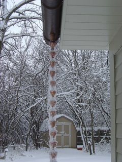

zuzolka 24.06.2009 10:11 Zgłoś naruszenie Udostępnij Napisano 24 Czerwca 2009 Po obejrzeniu jeszcze kilku zdjęć w necie,wysnuwam wniosek, że w naszych warunkach pogodowych rynna chyba musi być szersza, znacznie szersza. Wtedy woda nie nabiera takiej prędkości, ucieka jak z wanny. chybaszersze rynny widać na zdjęciach poniżejhttp://www.guttersupply.com/uploaded_images/rainchainice-700785.JPGhttp://www.yourwatergarden.co.uk/sentin/rain-chain.jpgze stron:http://www.guttersupply.comhttp://www.yourwatergarden.co.uk Cytuj Odnośnik do komentarza https://forum.murator.pl/topic/60897-%C5%82a%C5%84cuch-zamiast-rynny-spustowej/page/3/#findComment-3374426 Udostępnij na innych stronach Więcej opcji udostępniania
