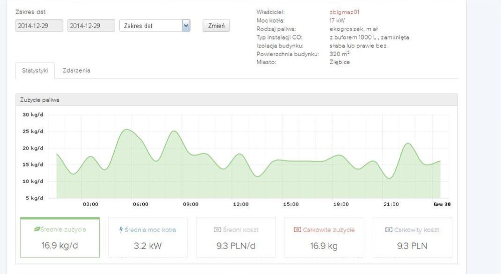

Witam,dziękuje za pamieć :) Fakt lubię ogniwo. Myślę że mam podstawy ku temu. A przywołałeś mnie po temu że chłopina zobaczy ile można spalać kiepskiego eko [skończyłem 2 dni temu miał] w dobrze ocieplonym domu. Jeśli można doradzić to wstaw piec na eko ..dom ocieplaj jak najlepiej. Wtedy węglem masz tanio,stanieją pompy wtedy zrobisz przeskok..Aha podłogówka wszędzie...wczorajsza doba palenia z Cwu kosztowała mnie około 9zl...czyli to koszt ogrzewania domu 240m2 po podłogach. Mieszkam w górach,V strefa:) . Wszędzie mam 23 stopnie ..w garażu 20 stopni-tam siłownia.
Miał bym taniej ale teraz rekuperator działa 24h i po prostu mam ciągłą wymianę powietrza..Mam jeszcze dużą wilgotność domu :(
