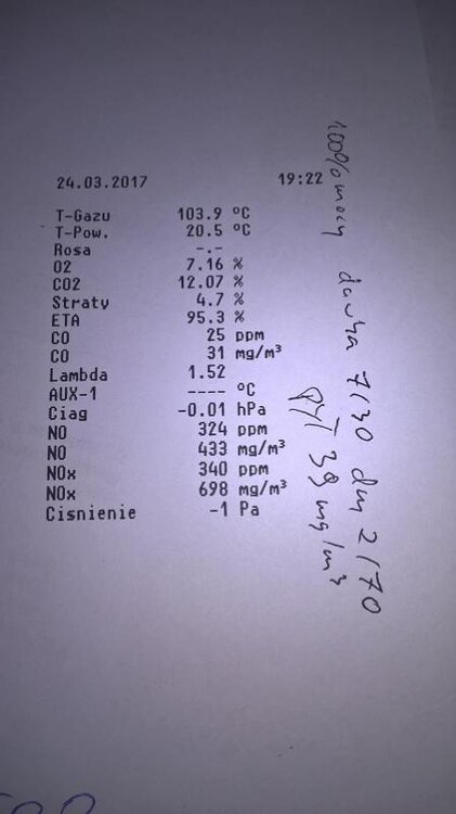

Zobacz w załącznikach masz:
zrzut ekranu z pyłomierza Wohler SM500 pomiar dokładny typ 60, sesja 30minut, to sa uśrednione wyniki z 30minut sesji pomiarowej, długość sesji, wyniki widac nad wykresem. Pik na początku pokazuje jak to wygląda po włożeniu sondy do zasysania pyłów, wzruszamy to, co w kominie. Tak niskie pyły jak 40mg, to musiałbyś widzieć o co chodzi, jakbyś palił papierosy i dmuchnął w popielnik podczas pobierania, wówczas byś zrozumiał czym jest 40mg/m3 i o co walczymy
Wynik emisji pyłu nad tabelą po lewej stronie na dole jest to średnia z 30minut w przeliczeniu na 10%tlenu w spalinach. Czas pomiaru nad tabelą masz w prawym rogu w dolnym wierszu
Wydruk jest z analizatora spalin MRU AIR Vario Plus Industrial, to urządzenie drukuje wyniki co 1h pracy na stanowisku, wydruk masz z godziny, gdzie pobierana była próbka pyłów
Te wyniki były robione na węglu no-name z lokalnego składu, gdzie właściciel potrafił jedynie wydukać,że kupuje dwa węgle i miesza, aby było dobrze.
Dodatkowo poza konkursem zdjęcie worka z opałem stosowanym w laboratorium, gdzie badaliśmy jednostkę skamp-pv 12
żadne specjalne paliwo rakietowe
