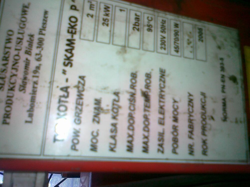

Witam ponownie. Zanim kupie piec dla siebie, a już tak jestem zakręcony, że nie wiem co wybrać :)
Żartuję , myślę , że wybiorę jeden z 3 :
- ogniwo eko plus 25 KW
- sztoker 25 KW
- skam p25
Mam jednak prośbę do kolegów, którzy udoskonalają lub doradzają jak udoskonalić istniejący piec (chodzi o piec moich rodziców).Chcę trochę ulżyć staruszkom w kosztach eksploatacji , a że jestem u nich codziennie mogę dopilnować coby to prawidłowo funkcjonowało.
Jest to piec BIAŁEK SKAM-EKO P 25KW, z 2005 roku. Co mogę zrobić żeby udoskonalić jego pracę? Czy jest sens wymieniać w takim już nie nowym piecu palnik na np:burner-s, czy warto wymienić istniejący sterownik Tango na Cobre lub Pumę? Czy może zmodernizować co nieco deflektor i zastąpić go klinkierem z dziurkami (piec ma dodatkowy ruszt do spalania grubszego drzewa lub węgla). Co wy na to? :)

Jak masz w nim ruszt wodny, to możesz położyć na środku tego rusztu cegły (najlepiej szamotowe, ale zwykłe od biedy mogą być).
Chodzi o przykrycie środka tego rusztu, aby wymusić drogę spalin bokami.
Myślę,że palnik będzie klasyczny pancerpola. Jak dalej ma być palone ekogroszkiem, to nie wymieniaj, to bardzo dobry palnik. Jak chcesz mieć opcję palenia miału to kosztem ok. 1tys.zł można palnik pancerpola przerobić na wersję obrotową z możliwością spalania miałów. Ewentualnie wymienić cały palnik na nowy, obrotowy typu PPSM, uchwyty montażowe i dziura będą pasować, nic nie będziesz musiał przerabiać.
Tango to dobry sterownik, jak chcesz coś banalnie prostego dla starszych osób to wymienić można na Ognika-PID, wówczas odpadnie programowanie i przestawianie funkcji. Wyświetlacz jest prosty, ale widać go na kilometr, starszym osobom odpowiada (taki jak w Tango). Nic w nim nie trzeba grzebać.
Większy bajer to Cobra, tyle,że jej cena jest deko wyższa. W 100% jednak wystarczy dla modelu groszkowego.
