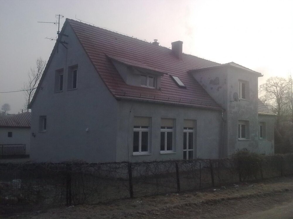

To jak umiecie tak przeliczać to przeliczcie moje rachunki. Dom z piętrem o wymiarach 18,5 x 10,5 po zewnętrznej, ocieplony z dwóch stron (jedna długa, jedna krótka) 5cm styro i następnych dwóch 10cm. Pól domu podpiwniczone z temp. 20*C. Z ostatniego rachunku za światło (TV, gotowanie, pranie, itd) średnia z rachunku za I i za II taryfę wyszło 0,603zł/1kWh. Zamieszkuje dom 6 dorosłych osób i troje małych dzieci( od 6lat do 13miesięcy). Rozpaliłem w piecu 14.XII.2011 i do tej pory spaliłem 3,7 tony węgla. W kominku córka rozpaliła chyba z 12 razy po 4-5 godz. spalając spróchniałą topolę która się prawie sama przewróciła.
Darse podając tak jak ty - odliczając ściany to wychodzi z kotłownią 323m2 . Z ostatniego rachunku od 02.02 do 14.03.2012 za energię (to co wymieniłem wyżej ) zapłaciłem 596,94zł a zużyłem 990kWh. Jak widać nie jestem zbyt oszczędny.
Aby było widać jak to wygląda dodaję zdjęcie.
http://img577.imageshack.us/img577/3130/zdjcie0257v.jpg
Jak widać nie jest to skończone, cały czas coś tam robię.
I naprawdę jak umiecie przeliczyć to bardzo proszę o wynik. Ja nie potrafię bo się na tym nie znam.
Może kiedyś się nauczę jak będę miał więcej czasu.
