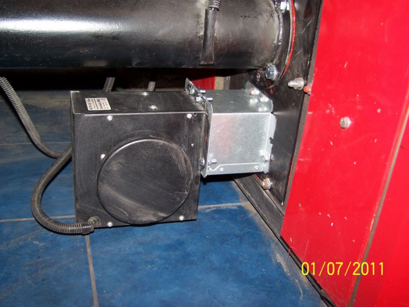

W ubiegłym roku ślimak był jeszcze ok i nic nie robiłem z tym "fantem". No jedynie przed dmuchawą zamontowałem dodatkowo króciec z klapką o taki http://czp.pl/kociol/nastawy/klapka/images/100_2894.jpg ale to pewnie nie ma związku. W kotłowni u mnie jest ciepło i opał też b. suchy to może dlatego jeszcze nic nie skorodowało. Ślimak mam jakiś kwasoodporny bo za niego dopłacałem przy zakupie kotła. Hmm kocioł prowadzam na niskich temperaturach to może i ta różnica nie jest aż tak wielka :)

Nie to jest klapka do uszczelnienia nawiewu .
