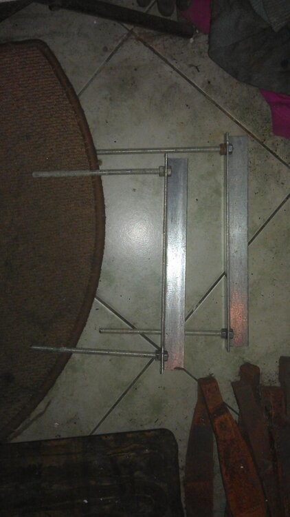

Zrobiłem dzisiaj wsporniki [zdjęcie w załączniku] do rusztu awaryjnego, który posłuży mi niebawem za rusztodeflektor.
Za 2 dni po zakończeniu wyznaczenia SVER z Brulim przy obecnych tamperaturach zamontuję go i sprawdzę ile daje wyznaczając SVER po jego zamontowaniu.

Na jakiej wysokości chcesz ruszta ułożyć?
Sugeruję nad samym palnikiem umocować płytkę szamotową od spodu rusztu,może dojść do ich pęknięcia.Jak pamiętasz miałem kiedyś coś podobnego i jedno poszło na pół.

17 cm nad powierzchnią kielicha palnika.
Ruszt żeliwny Ci pękł ?
Qrcze przecież one służą do palenia w trybie awaryjnym, gdzie temperatury są wyższe niż w automacie a żar ma wyższą temperaturę od spalin ?

Jaki wymiar ma komora spalania w Twoim kotle i ile masz miejsca na wysokość nad palnikiem.
Na jakim paliwie testowałeś Cobrę?
Nad palnikiem mam 32 cm do pierwszej półki, szerokość komory 19 cm, głębokości nie mierzyłem, ale z 25 cm będzie.
