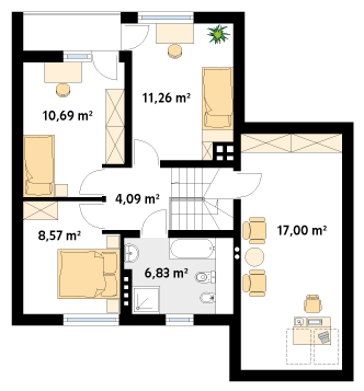

Kathleenka 07.09.2006 10:32 Zgłoś naruszenie Udostępnij Napisano 7 Września 2006 Witam my jestesmy na etapie zalewania stropu i zastanawiamy sie czy nalezy zostawic otwory na podłaczenie kominka i kanały rozprowadzjące ciepło do pokoi na poddaszu ? Mamy dodatkowo problem z doprowadzeniem kanałów na ciepłe powietrze do pokoi dalej położonych ? Jak by to miało wygladac. Kominek bedzie tak jak w projekcie czyli pod pokojem nad garażem a co z doprowadzeniem kanałów do pozostałych ? Może ktos ma jakies rady ? tu rzut parteru [imghttp://www.domywstylu.pl/projects/rzuty/sopran_rz1.gif[/img] i poddasza [/img]http://www.domywstylu.pl/projects/rzuty/sopran_rz2.gif[/img][/url] Cytuj Odnośnik do komentarza https://forum.murator.pl/topic/61050-na-jakiej-wysoko%C5%9Bci-powinno-by%C4%87-wej%C5%9Bcie-kominka-do-komina/#findComment-1344129 Udostępnij na innych stronach Więcej opcji udostępniania
Kathleenka 07.09.2006 10:45 Zgłoś naruszenie Udostępnij Napisano 7 Września 2006 jeszcze raz parter http://www.domywstylu.pl/projects/rzuty/sopran_rz1.gif poddasze http://www.domywstylu.pl/projects/rzuty/sopran_rz2.gif Cytuj Odnośnik do komentarza https://forum.murator.pl/topic/61050-na-jakiej-wysoko%C5%9Bci-powinno-by%C4%87-wej%C5%9Bcie-kominka-do-komina/#findComment-1344159 Udostępnij na innych stronach Więcej opcji udostępniania
krzysztofh 07.09.2006 10:50 Zgłoś naruszenie Udostępnij Napisano 7 Września 2006 Nie jest tak źle. Nie jestem instalatorem, więc opiszę Ci jak jest u mnie. Sam zrobiłem i się sprawdza (jak na razie).Od kominka poprowadziłem rurę (taka ocieplona rura z wełny z obu stron z folia aluminiową) specjalną do rozprowadzenia ciepłego powietrza od kominka na poddasze nieużytkowe (ponad sufit nad użytkowym poddaszem). Tam jest zrobione rozprowadzenie. Ta rura jest podłączona poprzez filtr do turbiny która sama się załącza jak uruchomi się kominek (od temperatury). Za turbiną jest czwórnik i dalej do trzech pomieszczeń taką samą rurą powietrze dostaje się poprzez anemostaty zamontowane w suficie do pokoi.Do łazienki nie robiłem, bo podpowiedziano mi że może się zakłócić ciąg wentylacyjny. Teraz myślę, że chyba tez można by i do łazienki ale pewności nie mam.Na pewno trzeba zrobić w stropie przepust na fi220-250cm, którym poprowadzisz rurę. To tylko jedno z rozwiązań, których jest pewnie wiele. Ja wzorowałem się na schemacie rozprowadzenia ciepłego powietrza jakiejś firmy produkującej i montującej takie rozwiązania. Cytuj Odnośnik do komentarza https://forum.murator.pl/topic/61050-na-jakiej-wysoko%C5%9Bci-powinno-by%C4%87-wej%C5%9Bcie-kominka-do-komina/#findComment-1344167 Udostępnij na innych stronach Więcej opcji udostępniania
Kathleenka 07.09.2006 11:07 Zgłoś naruszenie Udostępnij Napisano 7 Września 2006 Serdeczne dzieki za patenet - dam dzisiaj do przeczytania mężowi i on pewnie będzie wiedział jak to ma wyglądac . Mam jeszcze pytanie czy to rozprowadzenie dużo kosztowało ( nie licząc robocizny) i czy zabezpieczałes kratki jakimiś filtrami - żeby powietrze nie brudziło sufitu i ścian Cytuj Odnośnik do komentarza https://forum.murator.pl/topic/61050-na-jakiej-wysoko%C5%9Bci-powinno-by%C4%87-wej%C5%9Bcie-kominka-do-komina/#findComment-1344217 Udostępnij na innych stronach Więcej opcji udostępniania
Kathleenka 07.09.2006 11:30 Zgłoś naruszenie Udostępnij Napisano 7 Września 2006 Serdeczne dzieki za patenet - dam dzisiaj do przeczytania mężowi i on pewnie będzie wiedział jak to ma wyglądac . Mam jeszcze pytanie czy to rozprowadzenie dużo kosztowało ( nie licząc robocizny) i czy zabezpieczałes kratki jakimiś filtrami - żeby powietrze nie brudziło sufitu i ścian Cytuj Odnośnik do komentarza https://forum.murator.pl/topic/61050-na-jakiej-wysoko%C5%9Bci-powinno-by%C4%87-wej%C5%9Bcie-kominka-do-komina/#findComment-1344276 Udostępnij na innych stronach Więcej opcji udostępniania
